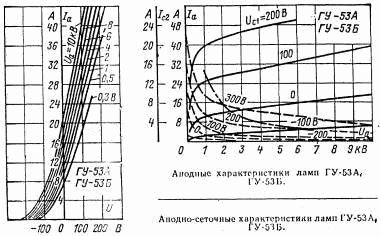

Лампа ГУ-56
ГУ-53А, ГУ-53Б
Мощный генераторный
тетрод для работы в качестве
усилителя высокочастотных колебаний
в режиме однополосного усиления на
частотах до 75 МГц. Оформление - металлокерамическое. Рабочее положение - вертикальное, анодом вниз. Охлаждение - принудительное: ГУ-53А: анода - водяное не менее 100 л/мин, ножки - воздушное не менее 250 м3/ч, колбы - воздушное не менее 250 м3/ч; ГУ-53Б: анода - воздушное не менее 1650 м3/ч, ножки - воздушное не менее 250 м3/ч, колбы - воздушное не менее 250 м3/ч. Масса ГУ-53А 17 кг, ГУ-53Б 33 кг. |
Основные параметры | |
| Ток накала |
245 ± 15 А |
| Ток анода (при Uс1=0 В) |
³ 16 А |
| Ток 2-й сетки (при Uа=1,1 кВ) |
£ 1,3 А |
| Ток эмиссии катода (при Uа=Uc1=Uc2=400 В) |
³ 55 А |
| Ток 1-й сетки обратный (при Uа=3 кВ, Uс2= 1,5 кВ) |
£ 150 мкА |
| Крутизна характеристики | 125 ± 15 мА/В |
| Напряжение
1-й сетки, запирающее отрицательное (при Uа=10 кВ, Uc2=1,5 кВ, Iа=0,5 А) | £ 350 В |
| Коэффициент усиления 1-й сетки относительно 2-й сетки | 8,5 ± 1,5 |
| Выходная мощность (на частоте 60 МГц): | |
| при Uа=12 кВ | ³ 80 кВт |
| при Uа=10 кВ | ³ 50 кВт |
| Междуэлектродные емкости для схемы с общим катодом, пФ: | |
| сетка - катод | £ 410 |
| анод - катод | £ 75 |
| сетка - анод | £ 5 |
| Междуэлектродные емкости для схемы с общей сеткой, пФ: | |
| сетка - катод | £ 170 |
| анод - катод | £ 0,9 |
| сетка - анод | £ 0,9 |
| Долговечность средняя | ³ 1000 ч |
Предельные эксплуатационные данные |
| Напряжение накала | 13 - 14,5 В |
| Напряжение анода | 12 кВ |
| Напряжение 2-й сетки | 1,8 кВ |
| Ток накала пусковой | 360 А |
| Мощность, рассеиваемая анодом | 50 кВт |
| Мощность, рассеиваемая 2-й сеткой | 1,8 кВт |
| Рабочая частота | 70 МГц |
| Температура керамики и спаев керамики с металлом | 150 С |
| Температура анода ГУ-53Б | 250 С |
| Интервал рабочих температур окружающей среды ГУ-53А | от +5 до +70 С |
| Интервал рабочих температур окружающей среды ГУ-53Б | от -60 до +70 С |
