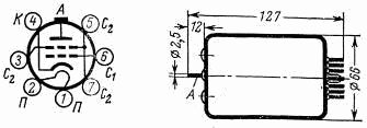

Лампа ГУ-64
ГУ-64
Генераторный
тетрод для работы в высокочастотных
генераторах на частоте до 175 МГц. Оформление - стеклянное, бесцокольное (РШ3). Масса: 325 г. |
