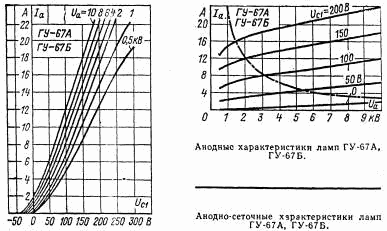

Лампа ГУ-67
ГУ-67А, ГУ-67Б
Генераторный
триод для усиления и генерирования
высокочастотных колебаний в
радиотехнических стационарных
устройствах в схеме с общей сеткой, в
том числе в передатчиках, работающих
на одной боковой полосе. Оформление - металлокерамическое, с кольцевыми выводами катода и сетки. Охлаждение - принудительное: ГУ-67А: анода - водяное 25 л/мин, ножки и баллона - воздушное 100 м3/ч; ГУ-67Б: анода - воздушное 1300 м3/ч. Масса: ГУ-67А 10,5 кг, ГУ-67Б 25 кг. |
Основные параметры | |
| Ток накала |
120 ± 15 А |
| Ток эмиссии катода (при Ua=Uc=500 В) |
³ 28 А |
| Ток анода (при Uc=0) |
³ 25 А |
| Ток сетки |
£ 2,5 А |
| Напряжение запирания сетки отрицательное (при Ua=10 кВ, Iа=0,1А) | £ 60 В |
| Крутизна характеристики | 90 ± 10 мА/В |
| Коэффициент усиления (при Ua=10 и 0,5 кВ, Iа=1 А) | 235 ± 30 |
| Колебательная мощность |
³ 40 кВт |
| Междуэлектродные емкости, пФ: | |
| входная | £ 115 |
| выходная | £ 40 |
| проходная | £ 0,3 |
| Долговечность | ³ 2000 ч |
Предельные эксплуатационные данные |
| Напряжение накала | 10 - 11 В |
| Ток накала пусковой | 200 А |
| Напряжение анода | 11 кВ |
| Мощность, рассеиваемая анодом | 25 кВт |
| Мощность, рассеиваемая сеткой | 650 Вт |
| Рабочая частота | 75 МГц |
| Температура ножки, баллона и спаев керамики с металлом | 200 (250 для ГУ-67Б) С |
| Интервал рабочих температур окружающей среды | от -60 до +50 С |
