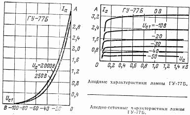

Лампа ГУ-77
ГУ-77Б
Генераторный
тетрод для усиления высокочастотных
колебаний в усилителях с
распределенным усилением и
однополосного сигнала мощностью до
1,4 кВт на частотах до 250 МГц. Оформление - металлокерамическое, с кольцевыми выводами катода, сетки второй, анода и штыревыми выводами сетки первой. Охлаждение - принудительное воздушное 100м3/ч. Масса: 1,2 кг. |
Основные параметры | |
| Ток накала |
3,15 ± 0,25 А |
| Ток анода (при Uа=300 В, Uc2=250 В, Uc1=0) |
³ 3,5 А |
| Ток 2-й сетки |
³ 40 мА |
| Напряжение смещения 1-й сетки (отрицательное) | 17 ± 7 В |
| Крутизна характеристики | 70 ± 20 мА/В |
| Колебательная
мощность в режиме класса АВ1 (при Uа=2 кВ, Uс2=300 В, на частоте 1 МГц): |
| при Uн=27 В | ³ 1,5 кВТ |
| при Uн=25,6 В | ³ 1,3 кВТ |
| Время готовности |
£ 3 мин |
| Междуэлектродные емкости, пФ: | |
| входная | 100 ± 10 |
| выходная | 19 ± 3 |
| проходная | £ 0,2 |
| Долговечность | ³ 1000 ч |
| Критерии долговечности: | |
| Колебательная мощность в режиме класса АВ1: | |
| при Uн=27 В | ³ 1,2 кВТ |
| при Uн=25,6 В | ³ 1 кВТ |
Предельные эксплуатационные данные |
| Напряжение накала | 25,6 - 28,4 В |
| Напряжение анода | |
| постоянное | 2,2 кВ |
| мгновенное | 4,25 кВ |
| Напряжение 2-й сетки | 300 В |
| Напряжение 2-й сетки при запертой лампе | 350 В |
| Напряжение 1-й сетки отрицательное (абсолютное значение) | 200 В |
| Мощность, рассеиваемая анодом | 1,5 кВт |
| Мощность, рассеиваемая 2-й сеткой | 25 Вт |
| Мощность, рассеиваемая 1-й сеткой | 3 Вт |
| Ток катода (постоянная составляющая) | 2 А |
| Рабочая частота | 250 МГц |
| Температура оболочки и спаев | 200 С |
| Интервал рабочих температур окружающей среды | от -60 до +50 С |
