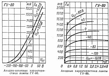

Лампа ГУ-80
ГУ-80
Генераторный
пентод для усиления высокочастотных
колебаний на частотах до 50 МГц. Оформление - стеклянное с цоколем. Рабочее положение - вертикальное. Охлаждение - естественное. Масса: 1 кг. |
Основные параметры | |
| Ток накала |
£ 10,5 А |
| Ток анода |
³ 200 мА |
| Ток 1-й сетки обратный (при Uн=13,6 В) |
£ 50 мкА |
| Крутизна характеристики (при изменении Uс1 на 10 В) | 5,5 ± 1 мА/В |
| Проницаемость 1-й сетки относительно 2-й сетки (при Uс2=0,5 и 0,6 кВ) |
31,5 ± 4,5 % |
| Колебательная мощность |
³ 75 Вт |
| Междуэлектродные емкости, пФ: | |
| сетки - катод | 23,5 ± 1,5 |
| анод - катод | 22,5 ± 2,5 |
| сетка - анод | £ 0,11 |
| 1-я сетка - 3-я сетка | 4,5 ± 1 |
| Долговечность средняя | ³ 1000 ч |
Предельные эксплуатационные данные |
| Напряжение накала | 11,8 - 13,4 В |
| Напряжение анода | |
| на частоте 6 МГц | 3 кВ |
| на частоте 24 МГц | 2,5 кВ |
| на частоте 50 МГц | 1,5 кВ |
| Напряжение 2-й сетки | 0,6 кВ |
| Напряжение 2-й сетки пиковое | 1,2 кВ |
| Мощность, длительно рассеиваемая анодом | 450 Вт |
| Мощность, рассеиваемая анодом в течение 3 мин | 600 Вт |
| Мощность, рассеиваемая 2-й сеткой | 120 Вт |
| Мощность, рассеиваемая 1-й сеткой | 10 Вт |
| Температура баллона | 350 С |
| Интервал рабочих температур окружающей среды | от -60 до +70 С |
