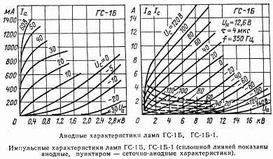

Лампа ГС-1
ГС-1Б, ГС-1Б-1
Генераторный триод для
усиления и генерирования
высокочастотных колебаний в дециметровом диапазоне. Оформление - металлокерамическое, с цилиндрическими выводами катода, сетки и подогревателя. Охлаждение - воздушное принудительное. Масса 1,5 кг. |
Основные параметры | |
| Ток накала | 3,2 ± 0,3 А |
| Ток сетки обратный (при Uн= -40 В) | £ 50 мкА |
| Напряжение в рабочей точке отрицательное | 9 ± 3 В |
| Крутизна характеристики | 30 ± 5 мА/В |
| Проницаемость | 1 ± 0,2 % |
| Колебательная мощность: | |
| при l= 60 см | ³ 360 Вт |
| при l= 30 см | ³ 180 Вт |
| Время готовности | £ 90 с |
| Междуэлектродные емкости, пФ: | |
| входная | 21,5 ±
2,5 (23,5 ± 2,5 для ГС-1Б-1) |
| выходная | £ 0,12 |
| проходная | 4,5 ± 0,7 |
| Долговечность | ³ 250 ч |
| Критерий долговечности: колебательная мощность | ³ 300 Вт |
Предельные эксплуатационные данные |
| Напряжение накала | 11,9 - 13,3 В |
| Напряжение анода (постоянное значение) | 3 кВ |
| Напряжение анода (мгновенное значение) | 6 кВ |
| Напряжение сетки (мгновенное значение) | -400 ¸ +120 В |
| Ток катода | 1,4 А |
| Мощность, рассеиваемая анодом | 1 кВт |
| Мощность, рассеиваемая сеткой: | |
| при температуре сеточного цилиндра не более 60 С | 22 Вт |
| при температуре сеточного цилиндра 100 - 120 С | 15 Вт |
| Температура торца анода | 200 С |
| Температура сеточного вывода | 120 С |
| Температура вывода катода | 120 С |
| Температура внешних керамических частей лампы | 250 С |
| Интервал рабочих температур окружающей среды | от +50 до -60 С |
