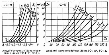

Лампа ГС-11
ГС-11Р, ГС-11
Генераторный триод для
генерирования и усиления колебаний
сантиметрового и дециметрового
диапазонов волн. Оформление - титанокерамическое, с плоскопараллельной системой электродов. Масса 5 г. |
Основные параметры | |
| Ток накала | 270
(+20; -15) (292,5 ± 17,5 для ГС-11) А |
| Напряжение в рабочей точке отрицательное | 0,75 ± 0,45 В |
| Крутизна характеристики | ³ 9 мА/В |
| Коэффициент усиления | 122,5 ± 42,5 |
| Полезная мощность (при Uа=150 В, l=14,5 см) | ³ 0,1 Вт |
| Междуэлектродные емкости, пФ: | |
| входная | 2,8 ± 0,7 |
| выходная | £ 0,015 |
| проходная | 1,3 ± 0,3 |
| Долговечность | ³ 2000 ч |
| Критерий долговечности: полезная мощность | ³ 0,08 Вт |
