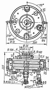

Лампа ГС-12
ГС-12А
Мощный генераторный
тетрод для работы в качестве
усилителя высокочастотных колебаний
в широкой полосе частот, на частотах
до 1000 МГц, в схемах с общим катодом. Оформление - металлокерамическое. Рабочее положение - вертикальное, анодом вниз. Охлаждение - принудительное: анода - водяное не менее 40 л/мин, катода - водяное не менее 5 л/мин, 1-й и 2-й сеток - водяное не менее 5 л/мин. Масса 16 кг. |
Основные параметры | |
| Ток накала | 2300 (+100; -150) А |
| Ток эмиссии катода | ³ 75 А |
| Ток 1-й сетки обратный (при Uа= 3 кВ, Uс1= -40В) | £ 50 мкА |
| Ток анода | ³ 17 А |
| Крутизна анодно-сеточной характеристики | 200 (+40; -30) мА/В |
| Коэффициент усиления по 1-й сетке относительно 2-й сетки | 10 (+2; -3) |
| Колебательная мощность ( на частоте 900 МГц при Uа= 5 кВ) | ³ 6,5 кВт |
| Колебательная мощность ( на частоте 450 МГц при Uа= 4 кВ) | ³ 10 кВт |
| Междуэлектродные емкости, пФ: | |
| сетка - катод | £ 240 - 295 |
| анод - катод | £ 35 - 43 |
| сетка - анод | £ 0,08 |
| катод - 2-я сетка | £ 11000 |
| Долговечность средняя | ³ 400 ч |
Предельные эксплуатационные данные |
| Напряжение накала | 1,2 - 1,42 В |
| Напряжение анода | 6 кВ |
| Напряжение источника питания анода | 7 кВ |
| Напряжение 2-й сетки | 1 кВ |
| Напряжение источника питания 2-й сетки | 1,1 кВ |
| Ток накала | 2150 А |
| Ток накала пусковой | 3000 А |
| Ток эмиссии катода | 75 А |
| Мощность, рассеиваемая анодом | 26 кВт |
| Мощность, рассеиваемая 2-й сеткой | 1100 Вт |
| Мощность, рассеиваемая 1-й сеткой | 200 Вт |
| Температура мест спая металла со стеклом и керамикой | 150 С |
| Интервал рабочих температур окружающей среды | от +5 до +70 С |
