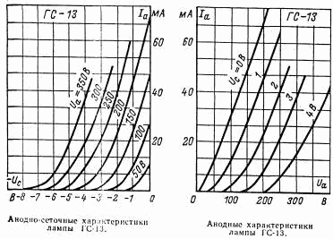

Лампа ГС-13
ГС-13
Генераторный триод для
генерирования, усиления и умножения
колебаний высокой частоты в
сантиметровом и дециметровом
диапазонах волн. Оформление - титанокерамическое. Масса 12 г. |
Основные параметры | |
| Ток накала | 0,42 (+0,08; -0,04) А |
| Ток 1-й сетки обратный (при Uс1= -2В) | £ 1,5 мкА |
| Напряжение в рабочей точки отрицательное | 1,8 (+1,7; -1,0) В |
| Крутизна характеристики | 18 ± 3 мА/В |
| Колебательная мощность (Iа= 60 мА, l=7,2см) | ³ 1 Вт |
| Междуэлектродные емкости, пФ: | |
| входная | £ 3,8 |
| выходная | £ 0,04 |
| проходная | £ 2,1 |
| Долговечность | ³ 500 ч |
| Критерии долговечности: | |
| колебательная мощность | ³ 0,8 Вт |
| изменение колебательной мощности | £ 35 % |
Предельные эксплуатационные данные |
| Напряжение накала | 6 - 6,6 В |
| Напряжение анода: | |
| в сантиметровом диапазоне | 0,25 кВ |
| в дециметровом диапазоне | 0,3 кВ |
| Напряжение сетки | 0 В |
| Напряжение сетки отрицательное (минимальное) | 50 В |
| Ток катода | 65 мА |
| Ток сетки | 10 мА |
| Мощность, подводимая к аноду | 13 Вт |
| Мощность, рассеиваемая сеткой | 0,4 Вт |
| Высокочастотная мощность, подводимая к сетке в режимах усиления и умножения | 1 Вт |
| Температура оболочки | 200 С |
| Интервал рабочих температур окружающей среды | от -60 до +100 С |
