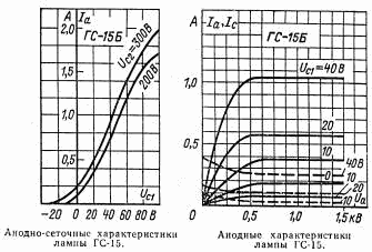

Лампа ГС-15
ГС-15Б
Генераторный тетрод для
генерирования и усиления
высокочастотных колебаний в
непрерывном режиме и работы в схемах
с общей сеткой. Оформление - металлокерамическое. Охлаждение - принудительное воздушное не менее 30 м3/ч. Масса 140 г. |
Основные параметры | |
| Ток накала | 2,28 (+0,17; -0,18) А |
| Ток 1-й сетки обратный | £ 20 мкА |
| Напряжение 1-й сетки в рабочей точке отрицательное | 10 (+8; -7) В |
| Крутизна характеристики (при Uс=1 В) | ³ 9 мА/В |
| Колебательная мощность в режиме усиления (Uа=1,5 кВ, Uс2=300 В, l=30см) | ³ 160 Вт |
| Междуэлектродные емкости, пФ: | |
| 1-я сетка - катод | 8 |
| 2-я сетка - анод | 1,8 |
| Долговечность | ³ 1000 ч |
| Критерий долговечности: снижение колебательной мощности | £ 25 % |
Предельные эксплуатационные данные |
| Напряжение накала | 6 - 6,6 В |
| Напряжение анода постоянное | 1,37 кВ |
| Напряжение 2-й сетки | 300 В |
| Напряжение 1-й сетки отрицательное | 100 - 0 В |
| Мощность, рассеиваемая анодом | 200 Вт |
| Мощность, рассеиваемая сетками | 3 Вт |
| Ток анода | 0,24 А |
| Ток 2-й сетки | 40 мА |
| Ток 1-й сетки | 10 мА |
| Мощность возбуждения | 12 Вт |
| Колебательная мощность | 112,5 Вт |
| Длина волны (минимальная) | 30 см |
| Температура выводов | 200 С |
| Интервал рабочих температур окружающей среды | от -60 до +100 С |
