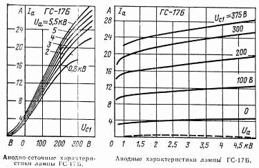

Лампа ГС-17
ГС-17Б
Генераторный тетрод для
усиления мощности и генерирования
сверхвысокочастотных колебаний в
диапазоне частот до 1000 МГц. Оформление - металлокерамическое, с кольцевыми выводами катода и сеток. Охлаждение - принудительное воздушное: анода - 1000 м3/ч, ножки - 100 м3/ч. Масса 6,6 кг. |
Основные параметры | |
| Ток накала | 160 ± 12 А |
| Сопротивление не накаленного катода | 0,0025 Ом |
| Ток эмиссии катода (при Ua=Uc1=Uc2=500 В) | ³ 30 А |
| Ток анода (при Ua=1 кВ, Uc2=0,6 кВ) | ³ 2,5 А |
| Ток 2-й сетки (при Uа=1 кВ, Uс2= 0,6 кВ) | £ 0,4 А |
| Напряжение запирания 1-й сетки отрицательное (при Ua=5 кВ, Iа=0,1 А) | £ 170 В |
| Крутизна характеристики (при Iа=2 и 4 А) | ³ 55 мА/В |
| Коэффициент усиления 1-й сетки относительно 2-й сетки | 9 ± 1,5 |
| Коэффициент усиления по мощности | ³ 5 |
| Колебательная мощность | ³ 4,6 кВт |
| Междуэлектродные емкости, пФ: | |
| входная | 55 ± 5 |
| выходная | 22,5 ± 1,5 |
| проходная | £ 0,05 |
| Долговечность | ³ 1000 ч |
Предельные эксплуатационные данные |
| Напряжение накала | 3,1 - 3,5 В |
| Ток накала пусковой | 240 А |
| Напряжение анода | 5,5 кВ |
| Напряжение 2-й сетки | 1 кВ |
| Напряжение 1-й сетки отрицательное | 500 В |
| Мощность, рассеиваемая анодом | 10 кВт |
| Мощность, рассеиваемая 2-й сеткой | 100 Вт |
| Мощность, рассеиваемая 1-й сеткой | 50 Вт |
| Рабочая частота | 960 МГц |
| Температура анода | 250 С |
| Температура баллона, ножки и спаев металла с керамикой | 150 С |
