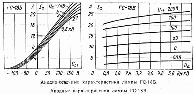

Лампа ГС-18
ГС-18Б
Генераторный тетрод для
усиления высокочастотных колебаний
в диапазоне частот до 1000 МГц. Оформление - металлокерамическое, с кольцевыми выводами катода и сеток. Охлаждение - принудительное воздушное: анода - 2000 м3/ч, ножки - 100 м3/ч. Масса 16 кг. |
Основные параметры | |
| Ток накала | 210 (+10; -20) А |
| Сопротивление ненакаленного катода | 0,005 Ом |
| Ток эмиссии катода (при Ua=Uc1=Uc2=500 В) | ³ 50 А |
| Ток анода | 6 (+2; -1) А |
| Ток 2-й сетки | £ 0,3 А |
| Напряжение
запирания 1-й сетки отрицательное (при Ua=7 кВ, Uс2=800 В, Iа=0,1 А) | 170 ± 30 В |
| Крутизна характеристики (при Iа=2 и 4 А) | 90 (+20; -10) мА/В |
| Коэффициент усиления 1-й сетки относительно 2-й сетки | 8,5 ± 1,5 |
| Колебательная мощность в нагрузке | ³ 10 кВт |
| Междуэлектродные емкости, пФ: | |
| входная | 88 (+6; -4) |
| выходная | 38 (+4; -5) |
| проходная | 0,06 (+0,04) |
| Долговечность | ³ 1000 ч |
Предельные эксплуатационные данные |
| Напряжение накала | 4 В |
| Ток накала пусковой | 300 А |
| Напряжение анода | 6,5 кВ |
| Напряжение 2-й сетки | 900 В |
| Напряжение 1-й сетки отрицательное (мгновенное значение) | 450 В |
| Мощность, рассеиваемая анодом | 15 кВт |
| Мощность, рассеиваемая 2-й сеткой | 200 Вт |
| Мощность, рассеиваемая 1-й сеткой | 100 Вт |
| Рабочая частота | 1000 МГц |
| Температура анода | 250 С |
| Температура баллона, ножки, спаев металла с керамикой | 150 С |
| Интервал рабочих температур окружающей среды | от -60 до +70 С |
