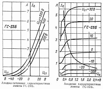

Лампа ГС-23
ГС-23Б
Генераторный тетрод для
генерирования и усиления
высокочастотных колебаний на
частотах до 1000 МГц в непрерывном
режиме, а также в импульсном режиме с
длительностью импульса не более 1 с и
скважностью не менее 6. Оформление - металлокерамическое, с наружным медным анодом и коаксиальными выводами электродов. Охлаждение - воздушное принудительное: анода 190 м3/ч, ножки 20 м3/ч. Масса 1,1 кг. |
Основные параметры | |
| Ток накала | 5,7 ± 0,4 А |
| Ток 2-й сетки | £ 25 мА |
| Напряжение 1-й сетки отрицательное (при Iа=900 мА) | 12 ± 10 В |
| Напряжение отрицательное запирания 1-й сетки (при Iа=10 мА) | 47,5 ± 17,5 В |
| Крутизна характеристики (при Iа=900 мА) | 55 ± 15 мА/В |
| Коэффициент усиления по мощности (при Uа=2,1 кВ, Iа=1А на частоте 960 МГц) | ³ 8 |
| Колебательная мощность: | |
| при Uн=5,7 В | ³ 500 Вт |
| при Uн=5,1 В | ³ 400 Вт |
| Время готовности | £ 3,5 мин |
| Междуэлектродные емкости, пФ: | |
| входная | 33 ± 5 |
| выходная | 11,5 ± 2 |
| проходная | £ 0,025 |
| Долговечность | ³ 1000 ч |
| Критерий долговечности: колебательная мощность | ³ 400 Вт |
Предельные эксплуатационные данные |
| Напряжение накала | 5,7 - 7 В |
| Напряжение анода | 2,5 кВ |
| Напряжение анода (пиковое значение): | |
| в непрерывном генераторном режиме | 3,5 кВ |
| в импульсном генераторном режиме | 4,5 кВ |
| Напряжение анода в импульсном генераторном режиме | 3 кВ |
| Напряжение 2-й сетки | 500 В |
| Напряжение 1-й сетки отрицательное | 150 В |
| Мощность, рассеиваемая анодом | 1,5 кВт |
| Мощность, рассеиваемая 2-й сеткой | 12 Вт |
| Мощность, рассеиваемая 1-й сеткой: | |
| в непрерывном генераторном режиме | 1,5 кВт |
| в импульсном генераторном режиме | 3 кВт |
| Ток катода (постоянная составляющая) при угле отсечки 90 град.: | |
| в непрерывном генераторном режиме | 1,2 А |
| в импульсном генераторном режиме | 1,45 А |
| Рабочая частота | 1000 МГц |
| Температура ножки, анода и спаев металла с керамикой | 200 С |
| Интервал рабочих температур окружающей среды | от -60 до +50 С |
