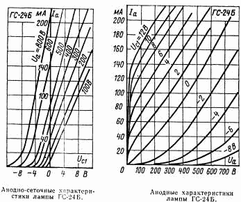

Основные параметры | |
| Ток накала | 0,88 ± 0,5 А |
| Напряжение запирания отрицательное (при Iа=0,2 мА) | ³ 13 В |
| Ток анода (при Uс=0) | 92,5 ± 32,5 мА |
| Крутизна характеристики (при Uа=600 В) | 25 ± 5 мА/В |
| Проницаемость (при Uа=600 В при изменении Uа на 200 В) | 1,125 ± 0,325 |
| Время готовности | £ 60 с |
| Полезная мощность в режиме непрерывного генерирования | ³ 32 Вт |
| Полезная мощность (при Uн=11,3 В) | ³ 26 Вт |
| Междуэлектродные емкости, пФ: | |
| входная | 8,9 ± 1,6 |
| проходная | 3,3 ± 0,4 |
| Долговечность: | |
| в циклическом режиме | ³ 500 ч |
| в непрерывном режиме | ³ 1000 ч |
Предельные эксплуатационные данные |
| Напряжение накала | 11,35 - 13,85 В |
| Напряжение анода | 900 В |
| Мощность, рассеиваемая анодом | 120 Вт |
| Мощность, рассеиваемая сеткой | 2,5 Вт |
| Ток катода (постоянная составляющая) | 250 мА |
| Ток сетки (постоянная составляющая): | |
| при l ³ 60 см | 80 мА |
| при l £ 60 см | 50 мА |
| Температура: | |
| анода | 200 С |
| сеточного цилиндра | 140 С |
| катодного цилиндра | 140 С |
| Сопротивление в цепи сетки | 1 кОм |
| Устойчивость к внешним воздействиям окружающей среды: | |
| интервал рабочих температур | от -60 до +125 С |
| линейные нагрузки с ускорением | до 100g |
| виброустойчивость в диапазоне частот 5 - 2500 Гц с ускорением | до 15 g |
| ударные нагрузки многократные с ускорением | до 75 g |
| ударные нагрузки одиночные с ускорением | до 150 g |
