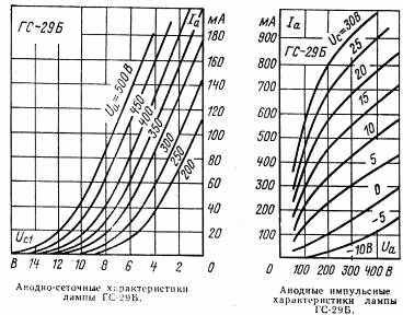

Лампа ГС-29
ГС-29Б
Генераторный триод для
усиления и генерирования
высокочастотных колебаний в
диапазоне волн от 5 до 15 см в схемах с
общей сеткой. Оформление - металлокерамическое с плоскопараллельной системой электродов. Охлаждение анода - воздушное принудительное 4,2 - 4,8 м3/ч. Масса 50 г. |
Основные параметры | |
| Ток накала | 1,1 ± 0,1 А |
| Напряжение в рабочей точке отрицательное | 5 (+5; -4) В |
| Крутизна характеристики | ³ 18 мА/В |
| Время готовности | 120 с |
| Полезная мощность в режиме усиления (при Iа=110 мА, l=12,8 см) | ³ 15 Вт |
| Междуэлектродные емкости, пФ: | |
| входная | 3,4 (+0,4; -0,6) |
| выходная | £ 0,04 |
| проходная | 2 ± 0,15 |
| Долговечность | ³ 1000 ч |
| Критерии долговечности: полезная мощность в режиме усиления | ³ 12 Вт |
Предельные эксплуатационные данные |
| Напряжение накала | 6,1 - 6,4 В |
| Напряжение анода | 475 В |
| Напряжение сетки отрицательное | 1 - 100 В |
| Напряжение между катодом и подогревателем | ± 50 В |
| Мощность, рассеиваемая анодом | 50 Вт |
| Мощность, рассеиваемая сеткой | 0,3 Вт |
| Высокочастотная мощность, подводимая во входной контур в режиме усиления | 1,2 Вт |
| Ток анода | 120 мА |
| Ток катода | 130 мА |
| Ток сетки | 20 мА |
| Рабочая частота | 2000-6000 МГц |
| Температура выводов | 220 С |
| Устойчивость к внешним воздействиям окружающей среды: | |
| интервал рабочих температур | от -60 до +85 С |
| линейные нагрузки с ускорением | до 50g |
| виброустойчивость в диапазоне частот 80 - 1000 Гц с ускорением | до 10 g |
| ударные нагрузки многократные с ускорением | до 75 g |
| ударные нагрузки одиночные с ускорением | до 150 g |
