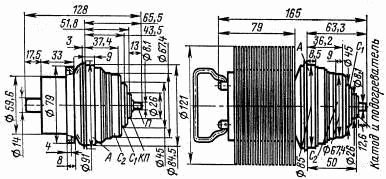

схемах с общей сеткой. Оформление - металлокерамическое. Рабочее положение - вертикальное. Охлаждение - принудительное: ГУ-3А: анода - водяное не менее 4,5 л/мин, выводов катода, 1-й и 2-й сеток и входного контура - воздушное не менее 48 м3/ч; ГУ-3Б: анода - воздушное не менее 180 м3/ч, выводов катода, 1-й и 2-й сеток - воздушное не менее 60 м3/ч. Масса ГС-3А 800 г, ГС-3Б 3,5 кг. |

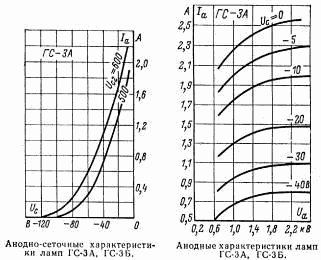

| Напряжение 1-й сетки в рабочей точке отрицательное | 20 ± 10 В |
| Крутизна характеристики (при изменении Uс1 на 10 В, Iа= 1,5 А) | 40 ± 10 мА/В |
| Коэффициент усиления 1-й сетки относительно 2-й сетки | 10,5 ± 2,5 |
| Выходная мощность (на частоте 500 МГц) | 2,2 (1,5 для ГС-3Б) кВт |
