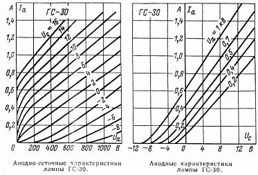

Лампа ГС-30
ГС-30
Генераторный триод для
генерирования и усиления колебаний в
сантиметровом диапазоне частот в
схемах с общей сеткой. Оформление - титанокерамическое, с цилиндрическими выводами электродов. Масса 30 г. |
Основные параметры | |
| Ток накала | 1 ± 0,2 А |
| Напряжение в рабочей точке отрицательное | 6,5 ± 1,5 В |
| Крутизна характеристики (при Uа=450 В, Iа=50 мА) | ³ 20 мА/В |
| Время готовности | £ 60 с |
| Колебательная мощность в непрерывном режиме ( l=30 см) | ³ 20 Вт |
| Междуэлектродные емкости, пФ: | |
| входная | 11 ± 2 |
| выходная | £ 0,05 |
| проходная | 2,8 (+0,4; -0,3) |
| Долговечность | ³ 1000 ч |
| Критерии долговечности: колебательная мощность | ³ 15 Вт |
Предельные эксплуатационные данные |
| Напряжение накала | 6 - 6,6 В |
| Напряжение анода | 550 В |
| Мощность, рассеиваемая анодом | 40 Вт |
| Мощность, рассеиваемая сеткой | 0,8 Вт |
| Мощность, подводимая во входной контур усилителя | 2,5 Вт |
| Ток анода | 110 мА |
| Ток сетки | 60 мА |
| Рабочая частота | 400-1500 МГц |
| Количество включений | 2000 |
| Температура оболочки | 200 С |
