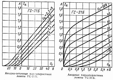

Основные параметры | |
| Ток накала | 3,4 ± 0,3 А |
| Ток эмиссии катода в импульсе (при Ua=Uc=600 В) | ³ 8 А |
| Напряжение в рабочей точке отрицательное | 9 ± 3 В |
| Крутизна характеристики (при изменении Uс на 1 В) | ³ 22 мА/В |
| Время готовности | £ 120 с |
| Полезная мощность в непрерывном режиме: | |
| при l=60 см, Uа=1,8 кВ, Iа=500 мА | ³ 360 Вт |
| при l=30 см, Uа=1,7 кВ, Iа=700 мА | ³ 180 Вт |
| Междуэлектродные емкости, пФ: | |
| входная | 21,5 ± 2,5 |
| выходная | £ 0,12 |
| проходная | 4,5 ± 0,7 |
| Долговечность | ³ 1000 ч |
