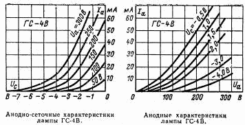

Лампа ГС-4
ГС-4В
Генераторный триод для
генерирования, усиления и умножения
высокочастотных колебаний в
сантиметровом и дециметровом
диапазонах волн. Оформление - титанокерамическое с цилиндрическими выводами катода, подогревателя и дисковым выводом сетки. Масса 12 г. |
Основные параметры | |
| Ток накала | 0,47 ± 0,06 А |
| Ток анода (при Uа=120 В, Uс=0 В) | ³ 20 мА |
| Ток эмиссии катода в импульсе (при Uа=Uс=60 В) | ³ 0,8 А |
| Ток сетки обратный (при Uс= -2В) | £ 3 мкА |
| Напряжение сетки в рабочей точке отрицательное | 2 ± 1,8 В |
| Крутизна характеристики | 18 ± 3 мА/В |
| Колебательная мощность (при Uа=250 В, Iа=60 мА, l=7,2 см) | ³ 1 Вт |
| Колебательная мощность (при Uн=6 В) | ³ 0,8 Вт |
| Междуэлектродные емкости, пФ: | |
| входная | 3 (+0,8; -0,6) |
| выходная | £ 0,04 |
| проходная | 1,8 ± 0,3 |
| Долговечность средняя | ³ 550 ч |
| Критерий долговечности: колебательная мощность | ³ 0,8 Вт |
