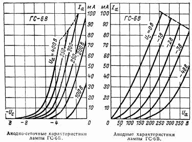

Лампа ГС-6
ГС-6В
Генераторный триод для
работы в качестве генератора,
усилителя и умножителя
высокочастотных колебаний в
сантиметровом и дециметровом
диапазонах волн. Оформление - титанокерамическое. Масса 25 г. |
Основные параметры | |
| Ток накала | 0,89 ± 0,07 А |
| Ток сетки обратный (при Uс= -2В) | £ 3 мкА |
| Ток эмиссии катода (при Uа=Uс=100 В) | ³ 1,2 А |
| Напряжение сетки в рабочей точке отрицательное | 2,5 (+1,5; -2) В |
| Крутизна характеристики | 22 ± 6 мА/В |
| Коэффициент усиления | 65 (+35; -30) |
| Колебательная мощность (при Uа=350 В, Iа=90 мА, l=7,7 см) | ³ 2 Вт |
| Междуэлектродные емкости, пФ: | |
| входная | 4,5 ± 1 |
| выходная | 2 (+0,4; -0,3) |
| проходная | £ 0,06 |
| Долговечность | ³ 550 ч |
| Критерий долговечности: | |
| колебательная мощность | ³ 1,6 Вт |
| падение мощности | £ 35 % |
Предельные эксплуатационные данные |
| Напряжение накала | 6 - 6,6 В |
| Напряжение анода | 450 В |
| Напряжение сетки | 0 В |
| Напряжение сетки отрицательное | 100 В |
| Ток катода | 100 мА |
| Ток сетки | 25 мА |
| Мощность, рассеиваемая анодом | 25 Вт |
| Мощность, рассеиваемая сеткой | 0,5 Вт |
| Мощность, подводимая к сетке | 2,5 Вт |
| Сопротивление в цепи анода | 1 кОм |
| Температура оболочки | 200 С |
| Интервал рабочих температур окружающей среды | от -60 до +100 С |
