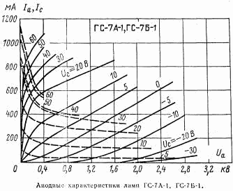

Лампа ГС-7
ГС-7А-1, ГС-7Б-1
Генераторные триоды для
работы в качестве генератора
колебаний высокой частоты в
генераторах с самовозбуждением и
усиления колебаний высокой частоты в
непрерывном режиме в схемах с общей
точкой на частотах до 1000 МГц. Оформление - металлокерамическое. Рабочее положение - вертикальное. Охлаждение - принудительное: ГС-7А-1: анода - водяное не менее 2 л/мин, сеточного цилиндра - воздушное не менее 18 м3/ч, катодного цилиндра - воздушное не менее 3 м3/ч; ГС-7Б-1: анода - воздушное не менее 150 м3/ч, сеточного цилиндра - воздушное 150 м3/ч, катодного цилиндра - воздушное 3 м3/ч. Масса ГС-7А-1 850 г, ГС-7Б-1 2,8 кг. |
Основные параметры | |
| Ток накала | 2,95 ± 0,3 А |
| Ток сетки ионный (при Uс= -60В) | £ 100 мкА |
| Ток эмиссии катода в импульсе (при Uа=Uс=600 В) | ³ 2,3 А |
| Напряжение сетки в рабочей точке отрицательное | 9 ± 3 В |
| Крутизна характеристики (при изменении Uc на 1 В) | 30 ± 5 мА/В |
| Проницаемость (при изменении Uc на 200 В) | 1 ± 0,2 % |
| Колебательная мощность: | |
| при l=60 см | ³ 800 Вт |
| при l=30 см | ³ 350 Вт |
| Междуэлектродные емкости, пФ: | |
| входная | 21 ± 3 |
| выходная | £ 0,12 |
| проходная | 4,5 ± 0,7 |
| Долговечность средняя | ³ 250 ч |
| Критерий долговечности: колебательная мощность (при l=60 см) | ³ 650 Вт |
Предельные эксплуатационные данные |
| Напряжение накала | 11,9 - 13,3 В |
| Напряжение анода | 3 кВ |
| Мгновенное значение напряжения анода | 6 кВ |
| Напряжение сетки отрицательное (мгновенное значение) | 400 В |
| Напряжение сетки положительное (мгновенное значение) | 1,4 кВ |
| Мощность, рассеиваемая анодом ГС-7А-1 | 2 кВт |
| Мощность, рассеиваемая анодом ГС-7Б-1 | 1,5 кВт |
| Мощность, рассеиваемая сеткой (при температуре цилиндра сетки 100 - 120 С) | 26 Вт |
| Длина волны минимальная | 28 см |
| Температура анода | 200 С |
| Температура цилиндра сетки | 120 С |
| Температура цилиндра катода | 120 С |
| Интервал рабочих температур окружающей среды ГС-7А-1 | от +5 до +80 С |
| Интервал рабочих температур окружающей среды ГС-7Б-1 | от -60 до +80 С |
