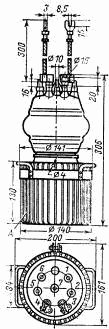

Лампа ГИ-16
ГИ-16Б
Импульсный генераторный
тетрод для работы в качестве
генератора высокочастотных колебаний
и усилителя импульсов высокой
частоты. Оформление - металлостеклянное. Рабочее положение - вертикальное, анодом вниз. Охлаждение - принудительное воздушное 2,5 м3/ч. Масса 6 кг. |
Основные параметры | |
| Ток накала | 102 ± 5 А |
| Запирающее напряжение 1-й сетки отрицательное (при Uа=12 кВ, Uс2=3,5 кВ) | £ 1500 В |
| Колебательная мощность в импульсе | ³ 35 кВт |
| Колебательная мощность в импульсе (при Uа=12 кВ, Uс2=3,5 кВ) | ³ 60 кВт |
| Междуэлектродные емкости, пФ: | |
| входная | £ 90 |
| выходная | £ 25 |
| проходная | £ 4 |
| Долговечность | ³ 500 ч |
| Критерий долговечности: колебательная мощность в импульсе | ³ 30 кВт |
| Долговечность (при Uа=12 кВ, Uс=3,5 кВ) | ³ 750 ч |
| Критерии долговечности: колебательная мощность в импульсе | ³ 50 кВт |
Предельные эксплуатационные данные |
| Напряжение накала | 7,9 - 9,1 В |
| Напряжение анода | 13,2 кВ |
| Напряжение 2-й сетки | 4,5 В |
| Средняя мощность, рассеиваемая анодом | 2 кВт |
| Средняя мощность, рассеиваемая 2-й сеткой | 400 Вт |
| Интервал рабочих температур окружающей среды | от -60 до +70 С |
