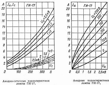

Лампа ГИ-17
ГИ-17
Импульсный генераторный
триод для усиления и генерирования

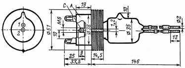

импульсов высокой частоты. Оформление - металлостеклянное. Охлаждение - принудительное: анода - воздушное не менее 9 м3/ч, вывода сетки 1,8 м3/ч. Масса 250 г. |
Основные
параметры | |
| Ток накала | 7,5 ± 0,5 А |
| Ток анода в импульсе (при Uа=Uс=1050 В) | ³ 70 А |
| Ток анода в начале характеристики (при Uа=4 кВ и Uс= -0,9 кВ) | £ 5 мА |
| Ток анода ионный (при Uа= -0,25 кВ и Iа= 0,2 А) | £ 2 мкА |
| Крутизна характеристики | ³ 12 мА/В |
| Коэффициент усиления (при Iа=0,45 А) | ³ 10 |
| Междуэлектродные емкости, пФ: | |
| входная | £ 11,5 |
| выходная | £ 8 |
| проходная | £ 2 |
| Долговечность | ³ 500 ч |
| Критерий долговечности: | |
| крутизна характеристики | ³ 9 мА/В |
| ток анода ионный | £ 2 мкА |
Предельные эксплуатационные данные |
| Напряжение накала | 5,7 - 6,9 В |
| Напряжение анода в импульсе | 9 кВ |
| Мощность, рассеиваемая анодом | 150 Вт |
| Рабочая частота | 500 МГц |
| Интервал рабочих температур окружающей среды | от -60 до +70 С |
