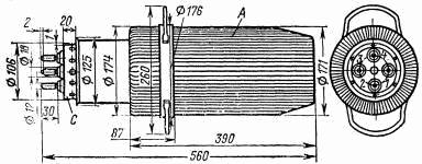

Лампа ГИ-18
ГИ-18БМ
Импульсный генераторный
триод для работы в качестве
генератора и усилителя
высокочастотных колебаний в
импульсном режиме на частотах до 160
МГц. Оформление - металлостеклянное. Рабочее положение - вертикальное, анодом вниз. Охлаждение - принудительное: воздушное не менее 500 м3/ч, ножки - воздушное не менее 400 м3/ч. Масса 35 кг. |

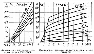

Основные параметры | |
| Ток накала | 190 ± 15 А |
| Ток эмиссии катода в импульсе (при Uа=Uс= -2,6 кВ) | ³ 150 А |
| Ток сетки обратный | £ 20 мА |
| Крутизна характеристики | 25 ± 5 мА/В |
| Коэффициент усиления | 45 ± 5 В |
| Выходная мощность в импульсе | ³ 300 кВт |
| Междуэлектродные емкости, пФ: | |
| входная | £ 85 |
| выходная | £ 60 |
| проходная | £ 10 |
| Долговечность | ³ 1000 ч |
Предельные эксплуатационные данные |
| Напряжение накала | 11,7 - 12,5 В |
| Напряжение анода | 16,5 кВ |
| Длительность импульса | 300 мкс |
| Скважность (минимальная) | 70 |
| Мощность, рассеиваемая анодом | 6 кВт |
| Мощность, рассеиваемая сеткой | 300 Вт |
| Рабочая частота | 160 кГц |
| Температура баллона и мест спая металла со стеклом | 150 С |
| Интервал рабочих температур окружающей среды | от -40 до +60 С |
