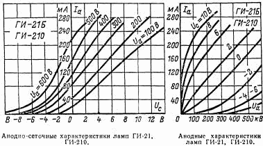

Лампа ГИ-21
ГИ-21Б, ГИ-210
Импульсный генераторный
триод для работы в качестве
генератора и усилителя
высокочастотных колебаний в
дециметровом диапазоне в
непрерывном режиме работы и в
импульсном режиме при анодной
модуляции. Оформление - металлокерамическое. Охлаждение: ГИ-21Б - принудительное воздушное 8,4 м3/ч; ГИ-210 - комбинированное: анода - водяное, выводов - воздушное. Масса ГИ-21Б 120г, ГИ-210 60 г. |
Основные
параметры | |
| Ток накала | 0,88 ± 0,05 А |
| Ток анода (при Uс=0) | 102,5 ± 27,5 мА |
| Ток эмиссии катода в импульсе (при Uа=Uс=120 В) | ³ 5 А |
| Ток сетки обратный | £ 10 мкА |
| Ток утечки между сеткой и катодом (при Uс= -200 В) | £ 10 мкА |
| Крутизна характеристики | 28,5 ± 5,5 мА/В |
| Проницаемость | 1,15 ± 0,35 % |
| Колебательная мощность в режиме непрерывного генерирования: | |
| при l=9,5 см, Uн=10,5 В, Iа=200 мА | ³ 6 Вт |
| при l=18 см, Uн=10,7 В, Uа=0,8 кВ, Iа=150 мА | ³ 22 Вт |
| Междуэлектродные емкости, пФ: | |
| входная | 12,3 ± 1,1 |
| выходная | 2,95 ± 0,35 |
| проходная | £ 0,05 |
| Долговечность | ³ 500 ч |
| Критерий долговечности, колебательная мощность в режиме непрерывного генерирования (при l=18 см) | ³ 20 Вт |
Предельные эксплуатационные данные |
| Напряжение накала | 11,35 - 13,85 В |
| Напряжение анода | 0,8 кВ |
| Напряжение анода при холодном катоде | 1 кВ |
| Напряжение анода в импульсе (при tимп £ 5 мкс) | 5 кВ |
| Ток анода в импульсе (при tимп =5 мкс) | 4,5 А |
| Ток катода (постоянная составляющая) | 0,25 А |
| Мощность, рассеиваемая анодом ГИ-21Б | 110 Вт |
| Мощность, рассеиваемая анодом ГИ-210 (без охлаждения) | 25 Вт |
| Мощность, рассеиваемая сеткой | 2 Вт |
| Сопротивление в цепи сетки | 10 кОм |
| Длина волны (минимальная): | |
| в непрерывном режиме | 8,5 см |
| в импульсном режиме | 7,5 см |
| Температура анода | 200 С |
| Температура выводов катода и сетки | 140 С |
| Интервал рабочих температур окружающей среды | от -60 до +90 С |
