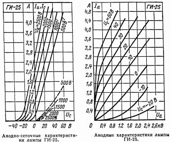

Лампа ГИ-25
ГИ-25
Импульсный генераторный
триод для работы в генераторах
колебаний сантиметрового и
дециметрового диапазонов при
импульсной анодной и сеточной модуляции. Оформление - металлокерамическое. Масса 25 г. |
Основные
параметры | |
| Ток накала | 0,95 ± 0,06 А |
| Ток эмиссии в импульсе (при Uа=Uс=100 В) | ³ 2 А |
| Ток сетки обратный | £ 2 мкА |
| Крутизна характеристики | 24 ± 6 мА/В |
| Напряжение сетки в рабочей точке отрицательное | 2,5 (+2; -1,5) В |
| Колебательная мощность в импульсе (при Uа=2,8 кВ, Iа=2,5 А, t=1 мкс, l=7,5см и скважности 1000) | ³ 900 Вт |
| Колебательная мощность в импульсе (при Uн=6 В) | ³ 700 Вт |
| Междуэлектродные емкости, пФ: | |
| входная | 4,5 ± 1 |
| выходная | 2 (+0,3; -0,4) |
| проходная | £ 0,08 |
| Долговечность | ³ 250 ч |
| Критерий долговечности: колебательная мощность | ³ 700 Вт |
Предельные эксплуатационные данные |
| Напряжение накала | 6 - 6,6 В |
| Напряжение анода в импульсе (при tимп £3 мкс) | 3 кВ |
| Напряжение анода в режиме сеточной модуляции | 1,3 кВ |
| Напряжение сетки в импульсе отрицательное при сеточной модуляции (минимальное) | 80 В |
| Напряжение сетки в импульсе | 0 В |
| Напряжение сетки в импульсе отрицательное (минимальное) | 120 В |
| Ток анода в импульсе (при tимп £3 мкс) | 2,8 А |
| Ток сетки в импульсе | 0,7 А |
| Мощность, рассеиваемая анодом в импульсном режиме | 12 Вт |
| Мощность, рассеиваемая сеткой | 0,25 Вт |
| Длина волны при анодной модуляции (минимальная) | 5,5 см |
| Скважность | 800 |
| Температура оболочки | 200 С |
| Интервал рабочих температур окружающей среды | от -60 до +100 С |
