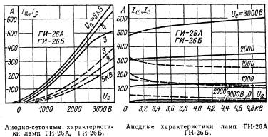

Лампа ГИ-26
ГИ-26А, ГИ-26Б
Мощный импульсный генераторный
триод для работы в усилителях
высокочастотных колебаний при
импульсной анодной модуляции. Оформление - металлостеклянное. Рабочее положение - вертикальное, стеклянным баллоном вверх. Охлаждение - принудительное: ГИ-26А: анода - водяное не менее 120 л/мин, выводов накала - водяное не менее 2,5 л/мин, выводов сетки - водяное не менее 2,5 л/мин, ножки и баллона - воздушное не менее 150 м3/ч; ГИ-26Б: анода - воздушное не менее 2000 м3/ч, ножки - воздушное не менее 150 м3/ч, баллона - воздушное не менее 150 м3/ч. Масса ГИ-26А 13,5 кг, ГИ-26Б 21 кг. |
Основные
параметры | |
| Ток накала | 560 ± 30 А |
| Ток эмиссии катода в импульсе (при Uа=Uс=4 кВ) | ³ 850 А |
| Крутизна характеристики | 100(+10; -15) мА/В |
| Коэффициент усиления | 33 ± 5 |
| Выходная мощность в импульсе (при t=150 мкс, Uа=30 кВ, на частоте 200 кГц) | ³ 3000 кВт |
| Междуэлектродные емкости, пФ: | |
| входная | 185 |
| выходная | 75 |
| проходная | 3 |
| Долговечность | ³ 1000 ч |
Предельные эксплуатационные данные |
| Напряжение накала | 11 - 13 В |
| Напряжение анода в импульсе | 30 кВ |
| Ток накала пусковой | 900 А |
| Длительность импульса | 1000 мкс |
| Мощность, рассеиваемая анодом | 60 (20 для ГИ-26Б) кВт |
| Мощность, рассеиваемая сеткой | 3 (2 для ГИ-26Б) кВт |
| Рабочая частота | 25 МГц |
| Температура стекла и спаев металла со стеклом | 150 С |
| Температура анода | 180 С |
| Интервал рабочих температур окружающей среды | от -50 до +70 С |
