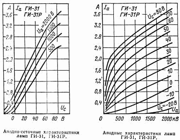

Лампа ГИ-31
ГИ-31, ГИ-31Р
Импульсный генераторный
триод для работы в качестве
генератора высокочастотных
колебаний в дециметровом и
сантиметровом диапазонах при
импульсной анодной модуляции. Оформление - металлокерамическое. Масса 18 г. |
