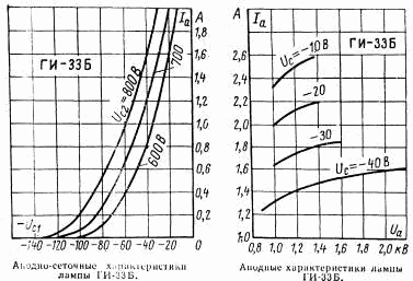

Лампа ГИ-33
ГИ-33Б
Импульсный генераторный лучевой тетрод для
усиления высокочастотных колебаний
и умножения частоты в дециметровом
диапазоне частот. Оформление - металлокерамическое. Охлаждение - принудительное воздушное: анода - 48 м3/ч, выводов - 18 м3/ч. Масса 2200 г. |
Основные
параметры | |
| Ток накала | 3,5 ± 0,3 А |
| Ток анода в начале характеристики (при Uс1= -200 В) | £ 4 мА |
| Ток обратный 1-й сетки (при Uа=1 кВ, Uс2=500 В, Iа=1 А) | £ 30 мкА |
| Ток эмиссии катода в импульсе (при t=5 мкс, Uа=1100 В) | ³ 50 А |
| Крутизна характеристики (при Uа=1кВ, Uс2=500 В, Iа=1А, Uс1=10 В) | 35 ± 10 мА/В |
| Коэффициент усиления по мощности | ³ 8 |
| Напряжение рабочей точки отрицательное (при Uа=1 кВ, Uс2=500 В, Iа=1 А) | 12 - 30 В |
| Коэффициент усиления 1-й сетки относительно 2-й сетки (при изменении Uс2 на 50 В, Iа=1 А) | 9,5 ± 2,5 |
| Колебательная мощность в импульсе (при Рвх=500 Вт) | ³ 4,5 кВт |
| Междуэлектродные емкости, пФ: | |
| входная | £ 35 |
| выходная | £ 21 |
| проходная | £ 0,06 |
| Долговечность | ³ 1000 ч |
| Критерии долговечности: | |
| колебательная мощность в импульсе: | |
| при входной мощности 500 Вт | ³ 3,5 кВт |
| при входной мощности 600 Вт | ³ 4 кВт |
Предельные эксплуатационные данные |
| Напряжение накала | 24,7 - 27,3 В |
| Напряжение анода | 4,5 кВ |
| Напряжение анода при запертой лампе | 5 кВ |
| Напряжение 2-й сетки | 0,9 кВ |
| Ток анода (постоянная составляющая) | 0,2 А |
| Мощность возбуждения (среднее значение) | 80 Вт |
| Мощность, рассеиваемая анодом | 700 Вт |
| Мощность, рассеиваемая 2-й сеткой | 40 Вт |
| Мощность, рассеиваемая 1-й сеткой | 25 Вт |
| Температура анода | 150 С |
| Температура выводов катода и сеток | 120 С |
| Интервал рабочих температур окружающей среды | от -60 до +65 С |
