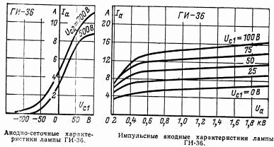

Лампа ГИ-36
ГИ-36
Генераторный
лучевой тетрод для генерирования
высокочастотных колебаний в
импульсных генераторах. Оформление - стеклянное, (РШ26). Рабочее положение - вертикальное. Масса 250 г. |
Основные
параметры | |
| Ток накала | 5,1 ± 0,6 А |
| Ток анода в импульсе (на частоте 200 Гц) | 10 ± 2,5 А |
| Ток анода в импульсе (при Uс1=0) | 4,7 ± 1,5 А |
| Ток 2-й сетки в импульсе (на частоте 200 Гц) | £ 3,5 А |
| Ток 1-й сетки в импульсе (на частоте 200 Гц) | £ 3 А |
| Ток обратный 1-й сетки (при Uн=13,8 В, Uа=300 В, Uс2=200 В, Iа=100 мА) | £ 30 мкА |
| Колебательная мощность в импульсе (при Uа=2,2 кВ, Uс2=800 В) | ³ 3 кВт |
| Междуэлектродные емкости, пФ: | |
| входная | 65 ± 15 |
| выходная | 11,5 ± 3,5 |
| проходная | £ 1 |
| Долговечность | ³ 300 ч |
| Критерии долговечности: | |
| ток обратный 1-й сетки | £ 100 мкА |
| колебательная мощность в импульсе | ³ 2,4 кВт |
Предельные эксплуатационные данные |
| Напряжение накала | 11,4 - 13,8 В |
| Напряжение анода | 2,2 кВ |
| Напряжение 2-й сетки | 700 В |
| Напряжение 2-й сетки в паузе | 800 В |
| Напряжение 1-й сетки отрицательное | 350 В |
| Напряжение 1-й сетки в импульсе | 100 В |
| Ток катода (пиковое значение) | 18 А |
| Мощность, рассеиваемая анодом | 25 Вт |
| Мощность, рассеиваемая 2-й сеткой | 8 Вт |
| Мощность, рассеиваемая 1-й сеткой | 1 кВт |
| Скважность (минимальная) | 100 |
| Длительность импульса | 5 мкс |
| Температура баллона в наиболее горячей точке | 250 С |
| Интервал рабочих температур окружающей среды | от -60 до +155 С |
