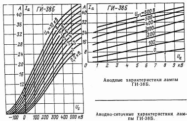

Лампа ГИ-38
ГИ-38Б
Импульсный генераторный
триод для широкополосного усиления высокочастотных
колебаний, при анодной импульсной модуляции
в схеме с общей сеткой. Оформление - металлостеклянное, с кольцевыми выводами катода и сетки. Охлаждение - воздушное принудительное: анода - 360 м3/ч, ножки - 50 м3/ч. Масса 3,2 кг. |
