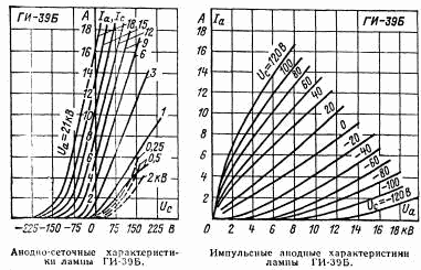

Лампа ГИ-39
ГИ-39Б
Импульсный генераторный
триод для генерирования и усиления
колебаний высокой частоты в
импульсном режиме при анодной
модуляции. Оформление - металлокерамическое. Охлаждение - принудительное: выводов катода - воздушное не менее 3 м3/ч, анода - воздушное не менее 30 м3/ч. Масса 1,2 кг. |
Основные
параметры | |
| Ток накала | 3,7 (+0,2; -0,5) А |
| Ток сетки обратный | £ 40 мкА |
| Крутизна характеристики | 30 (+6; -3) мА/В |
| Напряжение в рабочей точке отрицательное | 7 (+3; -2,5) В |
| Проницаемость (при изменении Uа на 0,2 кВ) | 0,8 ± 0,2 % |
| Колебательная мощность в режиме импульсного генерирования (Uа=20 кВ, Iа=16 А, l=30 см, t=3 - 5 мкс и скважности 500) | ³ 128 кВт |
| Междуэлектродные емкости, пФ: | |
| входная | 23 ± 2 |
| выходная | 5,5 (+0,8; -1,3) |
| проходная | £ 0,085 |
| Долговечность | ³ 500 ч |
| Критерий долговечности: колебательная мощность | ³ 100 кВт |
Предельные эксплуатационные данные |
| Напряжение накала | 12 - 13,2 В |
| Напряжение анода в импульсе | 20 кВ |
| Напряжение сетки отрицательное | 1 кВ |
| Ток сетки в импульсе | 7 А |
| Ток анода в импульсе | 16 А |
| Мощность, рассеиваемая анодом | 440 Вт |
| Мощность, рассеиваемая сеткой | 5 Вт |
| Скважность (минимальная) | 500 |
| Длительность импульса | 1 - 10 мкс |
| Температура выводов анода | 200 С |
| Температура выводов катода | 150 С |
| Температура выводов сетки | 180 с |
| Температура изолятора анода | 250 С |
| Длина волны (минимальная) | 25 см |
| Интервал рабочих температур окружающей среды | от -60 до +150 С |
