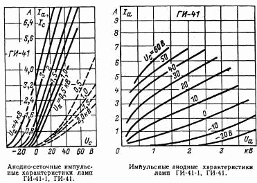

Лампа ГИ-41
ГИ-41-1, ГИ-41
Импульсный генераторный
триод для генерирования и усиления колебаний
в диапазоне 400 - 300 МГц в импульсных
режимах с малой скважностью в схемах
с общей сеткой. Оформление - титанокерамическое. Масса ГИ-41-1 30г, ГИ-41 36 г. |
Основные
параметры | |
| Ток накала | 1,4 ±
0,1 (1,3 ± 0,1 для ГИ-41) А |
| Напряжение в рабочей точке отрицательное | 3,1 ± 1,9 В |
| Крутизна характеристики | ³ 23 мА/В |
| Коэффициент усиления | 100 ± 40 |
| Время готовности (при Uа имп=3,2 кВ, Iа= 2,8 А, l=10 см, t=1,5 мкс) | £ 60 с |
| Полезная мощность (при скважности 200) | ³ 1,8 (1,5 для ГИ-41) кВт |
| Междуэлектродные емкости, пФ: | |
| входная | 7 ±
1 (7,2(+1; -0,8) для ГИ-41) |
| выходная | £ 0,05 |
| проходная | 2,5 ±
0,15 (2,7(+0,3; -0,2) для ГИ-41) |
| Долговечность | ³ 1500 (1000 для ГИ-41) ч |
| Критерий долговечности: | |
| полезная мощность | ³ 1,55 (1,3 для ГИ-41) кВт |
| уменьшение полезной мощности | £ 30% (35% для ГИ-41) |
Предельные эксплуатационные данные |
| Напряжение накала | 6 - 6,6 В |
| Напряжение анода в импульсе | 3,2 (3 для ГИ-41) кВ |
| Напряжение анода в режиме катодной манипуляции | 2,35 кВ |
| Напряжение анода при отсутствии тока анода | 2,4 кВ |
| Напряжение смещения отрицательное | 200 (250 для ГИ-41) В |
| Мощность, рассеиваемая анодом | 40 Вт |
| Мощность, рассеиваемая сеткой | 0,8 Вт |
| Мощность, возбуждения в импульсе | 350 Вт |
| Выходная мощность: | |
| при l=10 см | 1,8 кВт |
| при l=18 см при катодной модуляции | 2 кВт |
| Ток анода в импульсе при анодной манипуляции | 2,9 А |
| Ток анода в импульсе при катодной манипуляции | 2,7 А |
| Скважность (минимальная) | 200 |
| Длительность импульса | 1,5 мкс |
| Температура выводов | 200 С |
| Устойчивость к внешним воздействиям окружающей среды: | |
| линейные нагрузки с ускорением | до 50 g |
| виброустойчивость в диапазоне частот 5-1000 Гц с ускорением | до 10 g |
| ударные нагрузки многократные с ускорением | до 150 g |
| ударные нагрузки одиночные с ускорением | до 500 g |
| интервал рабочих температур | от -65 до +125 С |
