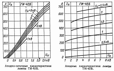

Лампа ГИ-42
ГИ-42Б
Импульсный генераторный
триод для усиления высокочастотных
колебаний на частотах до 200 МГц. Оформление - металлокерамическое, с кольцевыми выводами катода и сетки. Охлаждение - воздушное, принудительное: анода 1340 м3/ч, ножки 200 м3/ч. Масса 30 кг. |
Основные
параметры | |
| Ток накала | 520 ± 40 А |
| Сопротивление ненакаленного катода | 0,005 Ом |
| Ток эмиссии катода в импульсе | ³ 750 А |
| Напряжение запирания сетки отрицательное (при Uа=10 кВ, Iа=0,1 А) | 400 ± 100 В |
| Крутизна характеристики (при Uа=4,5 кВ, Iа=2,5 и 4,5 А) | 85 ± 15 мА/В |
| Коэффициент усиления (при Uа=3 и 4 кВ) | 30 ± 5 |
| Колебательная мощность в импульсе (при Uн=13,5 В, Uа=35 кВ, t=50 мкс, скважности 285 на частоте 200 МГц) | £ 3,5 МВт |
| Междуэлектродные емкости, пФ: | |
| входная | 173 ± 17 |
| выходная | £ 4 |
| проходная | 45 ± 5 |
| Долговечность | ³ 1000 ч |
| Критерий долговечности: колебательная мощность в импульсе | ³ 27 МВт |
Предельные эксплуатационные данные |
| Напряжение накала | 12,8 - 14,2 В |
| Ток накала пусковой | 840 А |
| Напряжение анода в импульсе | 35 кВ |
| Коэффициент усиления по мощности на частоте 200 МГц | 5 |
| Мощность, рассеиваемая анодом | 18 кВт |
| Мощность, рассеиваемая сеткой | 800 Вт |
| Рабочая частота | 200 МГц |
| Длительность импульса | 50 мкс |
| Полоса пропускания частот (минимальная) | 5 МГц |
| Температура анода | 250 С |
| Температура спаев металла с керамикой | 150 С |
| Интервал рабочих температур окружающей среды | от -50 до +50 С |
