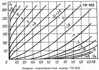

Лампа ГИ-46
ГИ-46Б
Импульсный генераторный
триод для генерирования и усиления
высокочастотных колебаний в
непрерывном и импульсном режимах
работы при анодной модуляции в
дециметровом диапазоне волн. Оформление - металлокерамическое с цилиндрическими выводами катода, подогревателя и сетки. Охлаждение - воздушное принудительное 24 м3/ч. Масса с радиатором 620 г, без радиатора 205 г. |
Основные
параметры | |
| Ток накала | 2,45 ± 0,15 А |
| Рабочая точка отрицательная | 7,05 ± 1,35 В |
| Крутизна характеристики | 21,5 ± 4,5 мА/В |
| Ток сетки обратный | £ 40 мкА |
| Ток эмиссии катода (при Uа=Uс=400 В) | ³ 24 А |
| Проницаемость (при изменении Uа на 200 В) | 0,6 ± 0,2 % |
| Полезная мощность в режиме непрерывной генерации (при Uн=8,5 В, Uа=1,5 кВ, Iа=350 мА, l=29 см) | ³ 120 Вт |
| Время готовности | £ 100 с |
| Междуэлектродные емкости, пФ: | |
| входная | 16,5 ± 2 |
| проходная | 5,75 ± 0,65 |
| Долговечность | ³ 500 ч |
| Критерии долговечности: | |
| полезная мощность | ³ 96 Вт |
| рабочая точка отрицательная | 7 ± 3 В |
Предельные эксплуатационные данные |
| Напряжение накала | 7,7 - 13,9 В |
| Напряжение анода | 1,9 кВ |
| Напряжение анода в импульсе | 15 кВ |
| Мощность, рассеиваемая анодом | 350 Вт |
| Мощность, рассеиваемая сеткой | 20 Вт |
| Ток анода (постоянная составляющая) | 350 мА |
| Ток анода в импульсе | 15 А |
| Скважность | 500 |
| Длительность импульса | 15 мкс |
| Сопротивление в цепи сетки | 10 кОм |
| Температура вывода анода | 200 С |
| Температура вывода сетки | 200 С |
| Температура вывода катода | 120 С |
| Устойчивость к внешним воздействиям окружающей среды: | |
| интервал рабочих температур | от -60 до +100 С |
| линейные нагрузки с ускорением | до 100 g |
| виброустойчивость в диапазоне частот 5-1000 Гц с ускорением | до 10 g |
| ударные нагрузки многократные с ускорением | до 75 g |
| ударные нагрузки одиночные с ускорением | до 150 g |
| относительная влажность при температуре 40 С | 95 - 98 % |
