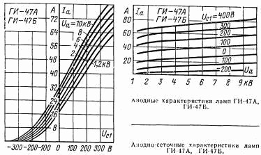

Лампа ГИ-47
ГИ-47А, ГИ-47Б
Импульсный генераторный
тетрод для усиления высокочастотных колебаний в
непрерывном и импульсном режимах
работы при анодной или сеточной
манипуляции. Оформление - металлостекляннокерамическое. Охлаждение - принудительное: ГИ-47А: анода - водяное не менее 32 л/мин, ножки - воздушное не менее 150 м3/ч, баллона - воздушное не менее 150 м3/ч; ГИ-47Б: анода воздушное 600 м3/ч. Масса ГИ-47А 10 кг, ГИ-47Б 15 кг. |
Основные
параметры | |
| Ток накала | 280 ± 20 А |
| Ток эмиссии катода (при Uа=1кВ): | |
| при Uн=7,5 В | ³ 70 А |
| при Uн=7,1 В | ³ 50 А |
| Ток анода: | |
| при Uс1=0 | 19,5 ± 4,5 |
| при Uн=7,1 В, Uс1=0 | ³ 15 А |
| Ток 2-й сетки (при Iа=2,5 А) | £ 0,12 А |
| Ток 1-й сетки обратный (при Iа=5 А) | £ 100 мкА |
| Напряжение запирания по 1-й сетке отрицательное (при Uа=10 кВ, Uс2=1,3 кВ, Iа=0,06А) | £ 550 В |
| Крутизна характеристики (при Iа=1 и 2,5 А) | 37 ± 5 мА/В |
| Коэффициент усиления относительно 2-й сетки по 1-й сетке (при Uс2=1 кВ, Iа=2,5 А) | 5 ± 1 |
| Время разогрева катода | £ 45 с |
| Междуэлектродные емкости, пФ: | |
| входная | £ 250 |
| выходная | £ 60 |
| проходная | £ 4 |
| Долговечность | ³ 1000 ч |
Предельные эксплуатационные данные |
| Напряжение накала | 7,1 - 7,9 В |
| Напряжение анода | 12 кВ |
| Напряжение 2-й сетки | 1,2 кВ |
| Ток накала пусковой | 400 А |
| Мощность, рассеиваемая анодом ГИ-47А: | |
| в непрерывном режиме | 30 кВт |
| в импульсном режиме (при tимп=0,5 с) | 70 кВт |
| в импульсном режиме (при tимп=1 с) | 50 кВт |
| Мощность, рассеиваемая анодом ГИ-47Б: | |
| в непрерывном режиме | 10 кВт |
| в импульсном режиме (при tимп=0,5 с) | 60 кВт |
| в импульсном режиме (при tимп=1 с) | 45 кВт |
| Мощность, рассеиваемая 2-й сеткой: | |
| в непрерывном режиме | 400 Вт |
| в импульсном режиме (при tимп=0,5 с) | 1,1 Вт |
| в импульсном режиме (при tимп=1 с) | 700 Вт |
| Мощность, рассеиваемая 1-й сеткой | 200 Вт |
| Рабочая частота | 100 кГц |
| Скважность (минимальная) | 10 |
| Время готовности (минимальное) | 2 мин |
| Температура стекла, спаев стекла с металлом и металла с керамикой | 150 С |
| Интервал рабочих температур окружающей среды | от -60 до +85 С |
