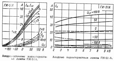

Лампа ГИ-51
ГИ-51А
Импульсный генераторный
тетрод для работы в усилителях
высокочастотных колебаний при
анодной модуляции в различной
радиотехнической аппаратуре. Оформление - металлокерамическое. Охлаждение - водяное: анода - 35 л/мин, сеток и катода - 5 л/мин. Масса 25 кг. |
Основные
параметры | |
| Ток накала | 2150 ± 150 А |
| Ток эмиссии катода в импульсе (при Uа=200 В) | ³ 80 А |
| Ток анода (при Uс1=0) | ³ 6 А |
| Ток 2-й сетки (при Uс1=0) | £ 3 А |
| Напряжение запирания 1-й сетки отрицательное (при Uа=10 кВ, Uс2=1,5 кВ, Iа=0,1 А) | £ 350 В |
| Крутизна характеристики (при Uс2=1 кВ, Iа=8 и 6 А) | 150 ± 50 мА/В |
| Коэффициент усиления 1-й сетки относительно 2-й (при Uс1=0 и -20 В, Iа=5 А) | 9 ± 3 |
| Колебательная мощность в импульсе на частотах от 145 до 500 МГц: | |
| при tимп=2000 мкс | ³ 300 кВт |
| при tимп=10000 мкс | ³ 130 кВт |
| Междуэлектродные емкости, пФ: | |
| входная | 470 ± 30 |
| выходная | 17 ± 3 |
| проходная | £ 0,1 |
| Долговечность | ³ 1000 ч |
Предельные эксплуатационные данные |
| Напряжение накала | 1,52 - 1,68 В |
| Напряжение анода в импульсе: | |
| при длительности импульса до 2000 мкс | 35 кВ |
| при длительности импульса до 10000 мкс | 30 кВ |
| Напряжение 2-й сетки в импульсе | 1,5 кВ |
| Напряжение 1-й сетки отрицательное (мгновенное значение) | 750 В |
| Ток накала пусковой | 3000 А |
| Ток анода в импульсе в режиме класса В (постоянная составляющая) | 20 А |
| Напряжение анода магнитного электроразрядного насоса | 3,5 А |
| Мощность, рассеиваемая анодом | 30 кВт |
| Мощность, рассеиваемая 2-й сеткой: | |
| при tимп до 2000 мкс | 800 Вт |
| при tимп до 10000 мкс | 400 Вт |
| Наибольшая мощность, рассеиваемая 2-й сеткой в импульсе: | |
| при tимп до 2000 мкс | 40 кВт |
| при tимп до 10000 мкс | 24 кВт |
| Мощность, рассеиваемая 1-й сеткой: | |
| при tимп до 2000 мкс | 200 Вт |
| при tимп до 10000 мкс | 100 Вт |
| Мощность, рассеиваемая 1-й сеткой в импульсе: | |
| при tимп до 2000 мкс | 10 к Вт |
| при tимп до 10000 мкс | 6 к Вт |
| Рабочая частота | 500 МГц |
| Скважность (минимальная) | 15 |
| Длительность импульса | 10000 мкс |
| Температура керамики и спаев металла с керамикой | 150 С |
| Давление воды на входе лампы | 6 атм |
| Температура входящей воды | 50 С |
| Интервал рабочих температур окружающей среды | от +5 до +75 С |
