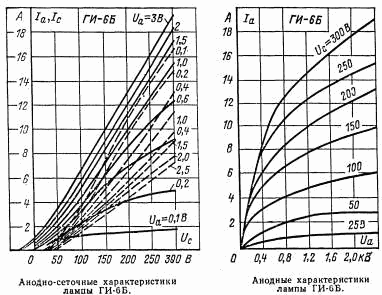

Лампа ГИ-6
ГИ-6Б
Мощный импульсный
генераторный триод для
генерирования высокочастотных
колебаний дециметрового диапазона в
непрерывном режиме работы и
импульсном режиме при анодной
модуляции. Оформление - металлокерамическое. Охлаждение - принудительное воздушное 24 м3/ч. Масса 330 г. |
Основные параметры | |
| Ток накала | 1,925 ± 0,125 А |
| Ток анода в начале характеристики (при Uа=1,5 кВ, Uс1= -40 В) | £ 5 мА |
| Ток эмиссии в импульсе (при Uа=Uс=400 В) | ³ 18 А |
| Ток сетки обратный (при Uа=1,5 кВ) | £ 30 мкА |
| Крутизна характеристики | 22 ± 4 мА/В |
| Проницаемость (при изменении Uа на 220 В) | 1,5 ± 0,5 % |
| Колебательная мощность в режиме непрерывного генерирования | ³ 130 Вт |
| Колебательная мощность (при Uн=12,3 В) | ³ 117 Вт |
| Междуэлектродные емкости, пФ: | |
| входная | 11,35 ± 1,35 |
| выходная | 4,6 ± 0,06 |
| проходная | 0,25 ± 0,05 |
| Долговечность | ³ 350 ч |
| Критерий долговечности: колебательная мощность в режиме непрерывного генерирования | ³ 104 Вт |
Предельные эксплуатационные данные |
| Напряжение накала | 12,3 - 13 В |
| Напряжение анода | 2,5 кВ |
| Напряжение анода при холодном катоде | 3 кВ |
| Напряжение анода (мгновенное значение) в режиме непрерывной генерации | 5 кВ |
| Напряжение анода в импульсе (при t=10 мкс) | 9 кВ |
| Напряжение сетки (мгновенное значение) | 80 В |
| Отрицательное напряжение сетки (мгновенное значение минимальное) | 300 В |
| Напряжение сетки в импульсе | 600 В |
| Отрицательное напряжение сетки в импульсе (минимальное) | 900 В |
| Ток катода (эффективное значение) | 0,6 А |
| Ток катода (постоянная составляющая) в режиме класса В без модуляции | 0,4 А |
| Ток катода (мгновенная составляющая) в режиме класса В без модуляции | 1,25 А |
| Мощность, рассеиваемая анодом | 350 Вт |
| Мощность, рассеиваемая сеткой без учета термотока | 7 Вт |
| Мощность, рассеиваемая сеткой при термотоке 5 мА | 2,5 Вт |
| Длина волны в режиме непрерывного генерирования (минимальная) | 22 см |
| Длина волны в импульсном режиме (минимальная) | 18 см |
| Температура анода | 160 С |
| Температура вывода катода | 100 С |
| Температура вывода сетки | 200 С |
| Температура внешних керамических частей | 250 С |
| Сопротивление в цепи сетки | 10 кОм |
| Интервал рабочих температур окружающей среды | от -60 до +70 С |
