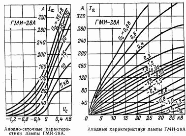

Лампа ГМИ-28
ГМИ-28А
Импульсный модуляторный
триод для
работы в импульсных модуляторах,
преимущественно с емкостной
нагрузкой. Оформление - металлостеклянное. Охлаждение - принудительное: анода - водяное 6 л/мин, баллона и ножки - воздушное 450 м3/ч. Масса 10 кг. |
Основные параметры | |
| Ток накала | 195 ± 20 А |
| Ток анода в импульсе: | |
| при Uн=10,5 В | ³ 135 А |
| при Uн=11 В | ³ 150 А |
| Междуэлектродные емкости, пФ: | |
| входная | £ 100 |
| выходная | £ 16 |
| проходная | £ 30 |
| Долговечность | ³ 1000 ч |
| Критерии долговечности: ток анода в импульсе | ³ 135 А |
Предельные эксплуатационные данные |
| Напряжение накала | 10,5 - 11,5 В |
| Ток накала пусковой | 280 А |
| Напряжение анода | 35 кВ |
| Напряжение сетки | -3,6 кВ |
| Напряжение сетки в импульсе | 700 В |
| Мощность, рассеиваемая анодом | 6 кВт |
| Мощность, рассеиваемая сеткой | 80 Вт |
| Ток катода в импульсе | 180 А |
| Ток катода при использовании в качестве регулирующей лампы в электронных стабилизаторах | 3 А |
| Длительность импульса | 1000 мкс |
| Время готовности (минимальное) | 15 с |
| Температура баллона и спаев стекла с металлом | 150 С |
| Интервал рабочих температур окружающей среды | от -60 до +85 С |
