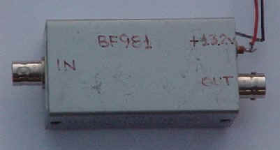

Усилитель собран на дешевом транзисторе BF981 фирмы PHILIPS с уровнем шума 1 дб, коэфициент усиления 23 дб. Вы можете использовать двухзатворные МОП транзисторы на основе арсенида галлия с еще более низким уровнем шума. Но это не оправдано по стоимости при применении на наземных линиях связи.

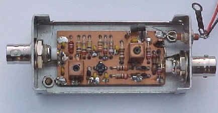

Усилитель собран на печатной плате из двухстороннего стеклотекстолита размером 25x50 мм. Большая часть металлизации с обоих сторон сохраняется. Используется печатный монтаж. Внешние кабельные соединения построены на BNC коннекторах.
Внешний вид усилителя

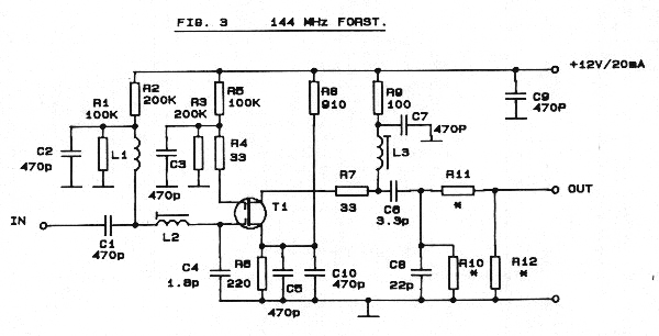

Электрическая схема
Электрическая схема:
Входной контур является последовательным и обеспечивает согласование  с кабелем. Выходной контур последовательный. Так как усилитель имеет высокое усиление, то на выходе стоит аттенюатор на резисторах. Смещение выполнено на резисторном делителе напряжения. Регулируя  смещение на обоих входах транзистора задается режим работы транзистора по постояному току.
Входной контур L2,C4 в усилителе необычен, так как образует добавочную индуктивность для согласования сопротивления 50 Ом к 1600 Ом на затворе транзистора, для получения заданных шумовых характеристик. Выходной контур L3,C6,C8 типичный параллельный контур. Элементы C6,C8 образуют емкостный делитель напряжения для получения выходного  сопротивления 50 ом.

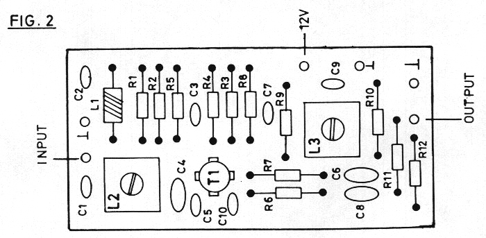

Вид со стороны монтажа

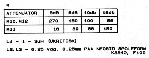

Настройка усилителя:
При включении неоходимо измерить потребляемый ток. Он должен составлять порядка 20 ма. Катушки L2,L3 настраивают по максимуму сигнала, или по наименьшему уровню шума.
В таблице приведены данные для настройки аттенюатора, в зависимости  от затухания сигнала в кабеле от усилителя до основного
приемника сигналов.
