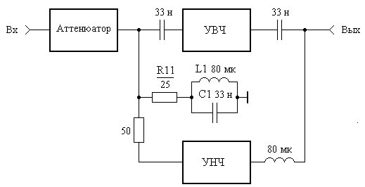

Описан пикосекундный усилитель постоянного тока, в котором реализован принцип неискаженного усиления импульсных сигналов многоканальными структурами с частотным разделением каналов.
Технические характеристики усилителя:
  • коэффициент усиления 26 дБ;
  • полоса рабочих частот 0-5,6 ГГц;
  • неравномерность амплитудно-частотной характеристики ± 1,5 дБ;
  • амплитуда выходного напряжения ± 2 В;
  • время нарастания переходной характеристики 70 пс;
  • длительность усиливаемых импульсов не ограничена.
Создание современных радиотехнических систем и устройств связано, в ряде случаев, с необходимостью применения в них усилителей сложных, в частности импульсных, сигналов со спектром, лежащим в полосе частот от нуля либо единиц герц до единиц гигагерц [1].
Построение усилителей с указанной полосой рабочих частот на мощных транзисторах оказывается невозможным ввиду высоких добротностей входных импедансов мощных транзисторов и большой величины «паразитных» параметров пассивных элементов, применяемых при построении усилителей, что приводит к появлению неконтролируемых резонансов внутри полосы пропускания разрабатываемых усилителей и искажению формы их амплитудно-частотной и переходной характеристик [1, 2, 3].
Этого недостатка лишены усилители, построенные на основе многоканальных структур с частотным разделением каналов [3]. Такая реализация позволяет применять канальные усилители, созданные с использованием достоинств схемных решений построения усилителей заданного частотного диапазона.
На рис. 1 приведена функциональная схема двухканального варианта пикосекундного усилителя, состоящего из аттенюатора, усилителя верхних частот (УВЧ), усилителя нижних частот (УНЧ), частотно-разделительных цепей.
Рис.1 Функциональная схема пикосекундного усилителя

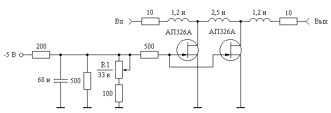

Аттенюатор (рис. 2) реализован на основе двух полевых транзисторов типа АП326А, выходные емкости которых включены в фильтр нижних частот.
Рис.2. Принципиальная схема аттюнеатора
Регулировка затухания аттенюатора осуществляется с помощью потенциометра R1. Транзисторы аттенюатора используются в режиме с управляемым сопротивлением канала при нулевом смещении исток-сток и подаче управляющего напряжения на затвор [1]. Такое включение позволяет реализовать диапазон регулировки усиления 8 дБ при сохранении коэффициента стоячей волны напряжения по входу не более 1,8.

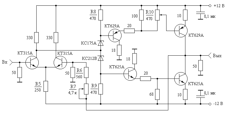

УНЧ пикосекундного усилителя (рис. 4) состоит из дифференциального каскада на транзисторах КТ315А, развязывающих эмиттерных повторителей и двухтактного выходного каскада на транзисторах КТ629А и КТ625А, и разработан на основе схемного решения описанного в [7].
Рис.4. УНЧ пикосекундного усилителя
Токи покоя транзисторов выходного каскада равны 80 мА, токи покоя остальных транзисторов УНЧ выбраны равными 20 мА. Настройка УНЧ по постоянному току сводится к подбору резисторов R5, R8, R9. Резистор R10 служит для выравнивания токов покоя транзисторов двухтактного каскада. Полоса рабочих частот УНЧ равна 0 – 5 МГц. Для выравнивания коэффициентов усиления высокочастотного и низкочастотного каналов пикосекундного усилителя, уменьшения дрейфа нуля и повышения стабильности работы, УНЧ охвачен общей отрицательной обратной связью (резисторы R6, R7).
Частотно-разделительные цепи пикосекундного усилителя, с частотой стыковки 100 кГц, реализованы на основе схемного решения описанного в [3, 8].
Настройка пикосекундного усилителя заключается в следующем. Вначале производится поэтапная настройка модулей УВЧ, описанная в [2, 5], и настройка УНЧ, описанная в [7]. После выравнивания канальных коэффициентов усиления, на входе и выходе пикосекундного усилителя устанавливаются частотно-разделительные цепи. Варьируя величиной элементов R11, L1, C1 (рис. 1), минимизируются искажения формы импульсной характеристики усилителя, обусловленные использованием частотно-разделительных цепей.
