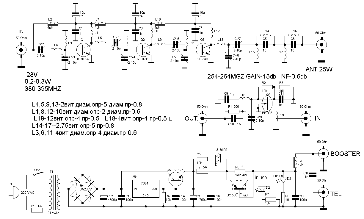

При подключении к базе телефона необходимо разделить ФНЧ и ФВЧ с помощью ВЧ блока. Между ВЧ разьемом и фнч перерезав дорожку и впаять конденсатор 1нф в разрыв,к разьему через дроссель ЮмкГн подключить +8 вольт. За 5 лет изготовлено более 30 экземпляров.Если при настройке усилители устойчиво работают и не "возбуждаютса", то в использовании проблем не будет.Оба усилителя устанавливаются на крыше. Конструкция усилителей может быть разная,главное герметичная. Я делаю УМ на полосках и устанавливаю в дюралевую трубу вн.диам.40мм и дл.250мм а пр.ус навесным монтажем в корпусе 50*30*15мм из жести.
Максимальный радиус без автоусилителя 50км. База стоит в 9-этажке с антенами на крыше в Житомире,звонил из Бердичева, длина кабелей РК50-7-11 и RG6-U 35 метров. Антенны самодельные 2-х и 4-х элементные синфазные решетки аналогичные тем которые предлагает фирма"Радиал". На практике результаты лучше чем использование ART-300 и 2-х метрового коллинеара "SENAO". Усилители с небольшой коррекцией контуров можно использовать и для трубки,а подсоеденив тлф интерфейс создать полноценную тлф линию на расстоянии до 100км .
