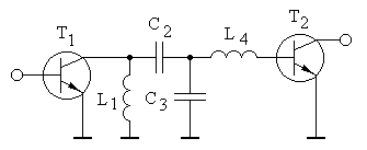

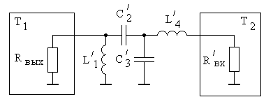

Известные схемные решения построения МКЦ усилителей мощности отличаются большим разнообразием. Однако из-за сложности настройки и высокой чувствительности характеристик усилителей к разбросу параметров сложных МКЦ в усилителях мощности ультравысокочастотного и сверхвысокочастотного диапазонов практически не применяются МКЦ более четвертого-пятого порядка. [1-3, 5, 6, 11, 17, 18]. Воспользуемся описанной выше методикой параметрического синтеза мощных усилительных каскадов с МКЦ для синтеза таблиц нормированных значений элементов одной из наиболее простых и эффективных МКЦ, применяемых в полосовых усилителях мощности [3, 17, 18], схема которой приведена на рис. 1.

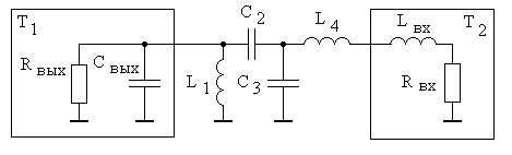

Рис.1. Реактивная межкаскадная корректирующая цепь четвертого порядка Для нахождения коэффициента передачи усилительного каскада на транзисторе T2 аппроксимируем входной и выходной импедансы транзисторов T1 и T2 RC- и RL- цепями [1, 5, 10, 12], и от схемы, приведенной на рис. 1, перейдем к схеме, приведенной на рис. 2.
Рис. 2. Эквивалентная схема включения межкаскадной корректирующей цепи Вводя идеальный трансформатор после конденсатора С2 с последующим применением преобразования Нортона [5], перейдем к схеме, представленной на рис. 3.
Рис. 3. Преобразованная эквивалентная схема включения межкаскадной корректирующей цепи Для полученной схемы, в соответствии с [5, 6, 10-12], коэффициент передачи последовательного соединения МКЦ и транзистора T2 можно описать выражением:

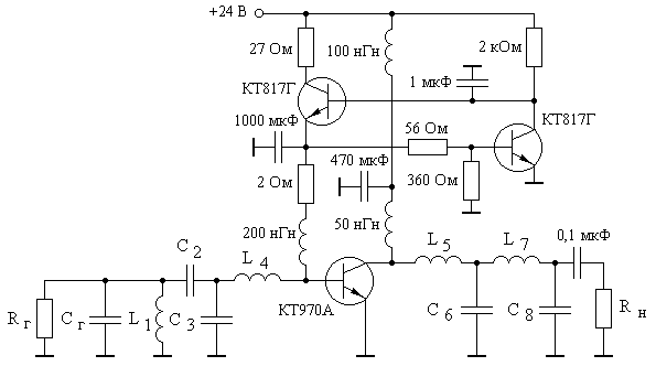

при расчетах следует полагать Rвых=Rг, Свых=0. Пример расчетаДля примера осуществим проектирование однокаскадного транзисторного усилителя, являющегося одним из восьми канальных усилителей выходного усилителя мощности 500 Вт передатчика ЧМ вещания FM диапазона, при условиях: Rг=Rн=75 Ом; Сг=10 пФ; диапазон усиливаемых частот 88-108 МГц; в качестве усилительного элемента используется транзистор КТ970А. Схема канального усилителя приведена на рис. 4. Выбор в качестве примера проектирования однокаскадного варианта усилителя обусловлен возможностью простой экспериментальной проверки точности результатов расчета, чего невозможно достичь при реализации многокаскадного усилителя.
Рис.4. Принципиальная схема однокаскадного усилителя Элементы L5=11 нГн, С6=240 пФ, L7=56 нГн, C8=47 пФ формируют трансформатор импедансов [17], обеспечивающий оптимальное, в смысле достижения максимального значения выходной мощности, сопротивление нагрузки транзистора и практически не влияют на форму АЧХ усилительного каскада. Стабилизатор напряжения на транзисторах КТ817Г обеспечивает стабилизацию требуемого угла отсечки коллекторного тока транзистора КТ970А [17]. Используя справочные данные на транзистор КТ970А [19] и соотношения для расчета значений элементов однонаправленной модели [18], получим: Rвх=rб=0,053 Ом; Lвх=Lб+Lэ=0,9 нГн; Gном12(1)=113, где rб - сопротивление базы; Lб, Lэ - индуктивности выводов базы и эмиттера. Для заданного диапазона частот имеем: В нашем случае Rвых=Rг, Свых=Cг. Нормированные относительно Rг и Используя табличные значения d1, d2, d3, d4 для случая fв/fн =
1,3 в соответствии с (3) из (8) получим: Теперь по соотношениям
(9) определим: L1н=0,2626; С2н=3,756; С3н=54,56; С4н=0,0093. Осуществляя

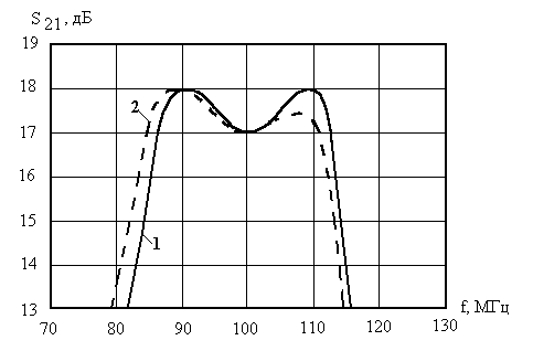

денормирование элементов МКЦ, имеем: На рис. 5 приведена АЧХ спроектированного однокаскадного усилителя, вычисленная с использованием полной эквивалентной схемы замещения транзистора [19] (кривая 1). Здесь же представлена экспериментальная характеристика усилителя (кривая 2).
Рис. 5. Расчетная и экспериментальная АЧХ однокаскадного усилителя Рассчитанные значения элементов МКЦ были использованы в качестве начального приближения в программе оптимизации, реализованной в среде известного математического пакета для инженерных и научных расчетов MATLAB. Значения элементов оптимизированной схемы равны: L1 = 31,2 нГн; C2 = 82,3 пФ; C3 = 1201 пФ; L4= 1,14 нГн. Оптимизированная АЧХ практически совпадает с кривой 1. Оптимальность полученного решения подтверждает и наличие чебышевского альтернанса АЧХ [13]. Достоинством предлагаемой методики является то, что она учитывает падение усилительных свойств транзистора с ростом частоты усиливаемого сигнала. В этом случае синтезированные цепи обеспечивают межкаскадное согласование лишь на верхней частоте полосы пропускания усилительного каскада, осуществляя отражение либо поглощение излишней мощности в остальной области рабочих частот. Поэтому частотные ограничения полосы пропускания при выравнивании АЧХ оказываются менее жесткими, чем при широкополосном согласовании [20]. Таким образом, предложенная методика параметрического синтеза МКЦ усилителей мощности ультравысокочастотного и сверхвысокочастотного диапазонов позволяет по таблицам нормированных значений элементов цепи осуществлять реализацию максимально возможного, для заданного схемного решения, коэффициента усиления каскада с МКЦ, при одновременном обеспечении заданного допустимого уклонения его АЧХ от требуемой формы. Результаты расчетов и оптимизации на ЭВМ, а также экспериментальные исследования показывают, что предлагаемая методика является достаточно точной, позволяет сократить время, необходимое для проектирования и экспериментальной отработки макетов, и сблизить методы проектирования усилителей мощности и фильтров. Таблица нормированных значений элементов МКЦ
