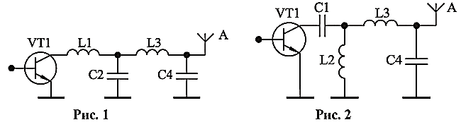

Традиционно для согласования сопротивления антенно-волноводного тракта
RA с выходным сопротивлением оконечного каскада передатчика используются
трансформаторы сопротивлений, выполняемые обычно в виде фильтров нижних
частот (рис. 1) [1-4].

справочная величина [5]; Использование трансформаторов сопротивлений в виде фильтров нижних частот объясняется наличием разработанной методики расчета таких трансформаторов, основанной на использовании таблиц нормированных значений элементов [6-8]. Как правило, указанные трансформаторы реализуются в виде фильтров нижних частот четвертого порядка [1-4], что связано со сложностью их настройки при использовании более высоких порядков. Недостатком таких трансформаторов является значительное увеличение их коэффициента стоячей волны (КСВ) по входу при увеличении коэффициента трансформации Ктр и относительной полосы рабочих частот W, равной отношению fв/fн, где fв, fн - верхняя и нижняя граничные частоты полосы рабочих частот трансформатора. Значительного уменьшения КСВ, при прочих равных условиях, можно достичь при использовании трансформатора, выполненного в виде полосового фильтра, что достигается благодаря увеличению его коэффициента отражения вне полосы рабочих частот [9]. В диапазоне метровых волн наиболее эффективным является трансформатор в виде полосового фильтра, схема которого приведена на рис. 2 [10]. В таблице приведены результаты вычислений нормированных значений элементов С1, L2, L3, C4 трансформатора (рис. 2), полученные с использованием методики синтеза межкаскадных корректирующих цепей, описанной в [11]. Элементы С1, L2, L3, C4 нормированы относительно центральной круговой частоты полосы рабочих частот трансформатора ?0 и сопротивления антенно-волноводный тракта и рассчитаны для коэффициента трансформации лежащего в пределах от 2 до 20 и относительной полосы рабочих частот трансформатора от 1,3 до 3. Здесь же даны значения КСВ, соответствующие заданным значениям Ктр и W. Таблица – Нормированные значения элементов трансформатора

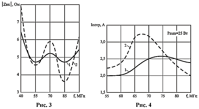

На рис. 3 приведена расчетная зависимость модуля входного сопротивления |Zвх| спроектированного трансформатора от частоты (кривая 1). Здесь же (кривая 2) для сравнения представлена характеристика трансформатора, выполненного в виде фильтра нижних частот и рассчитанного по таблицам из [7] (рис. 1, L1=19 нГн, С2=255 пФ, L3=63 нГн, С4=77 пФ).

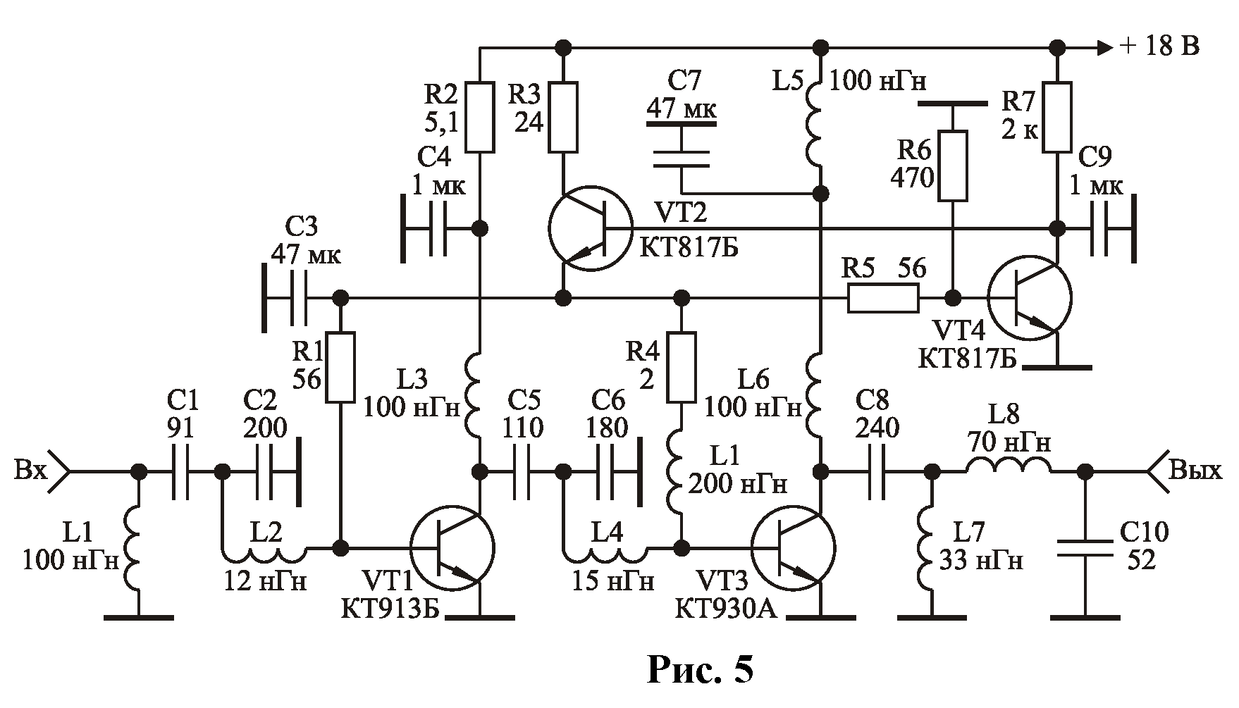

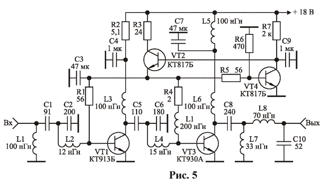

Другим достоинством трансформатора приведенного на рис. 2 является следующее. При неизменной выходной мощности усилителя ток, потребляемый его выходным каскадом, слабо зависит от частоты усиливаемого сигнала, что позволяет обеспечить достижение более высокого среднего КПД усилителя. На рис. 4 приведена зависимость тока, потребляемого
выходным каскадом двухкаскадного усилителя (рис. 5),
от частоты усиливаемого сигнала при выходной мощности Рвых равной 25
Вт (кривая 1). Здесь же представлена аналогичная зависимость в случае
использования трансформатора, выполненного в виде фильтра нижних частот
(кривая 2). Характеристики усилителя: максимальное значение выходной мощности 32 Вт; полоса рабочих частот 55...85 МГц; коэффициент усиления 22 дБ. В усилителе использован рассматриваемый трансформатор (элементы C 8, L 7, L 8, С10), входная и межкаскадная корректирующие цепи рассчитаны по методике описанной в [11]. Таким образом, предлагаемая методика расчета рассматриваемого трансформатора сопротивлений проста в применении и позволяет значительно улучшить параметры разрабатываемого усилителя мощности. Литература
