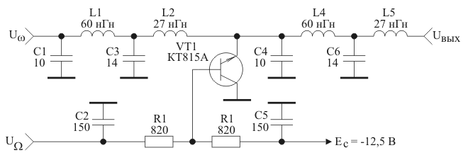

Принципиальная схема модулятора приведена на рис. 1 и разработана на основе использования идеи построения модуляторов мощных сигналов описанной в [2].
Рис.1 Принципиальная схема модулятора
Здесь - несущее колебание;
- модулирующее колебание;
Ec - напряжение смещения;
U вых - выходное напряжение.
Принцип работы модулятора заключается в следующем. Элементы C1, L1, C3, L2 и C4, L4, C6, L5 образуют фильтры нижних частот с частотой среза равной 210 МГц. Транзистор VT1 играет роль самоуправляемого ограничителя сигналов. Физика работы схемы такого ограничителя подробно описана в [3]. При подаче на базу транзистора VT1 напряжения , закрывающего оба его перехода, транзистор будет осуществлять двухстороннее ограничение сигналов, мгновенное значение которых превышает величину, равную 2· . В данном случае использован n-p-n транзистор. Поэтому закрывающее напряжение имеет отрицательное знак. В случае = 0 В и при выборе =-12,5 В, как показано на рис. 1, амплитуда выходного немодулированного сигнала будет неизменна и равна 25 В. При выборе амплитуды модулирующего колебания = 12,5 В и =-12,5 В на выходе будем иметь сигнал со стопроцентной модуляцией. Варьируя амплитудой модулирующего сигнала можно изменять глубину модуляции высокочастотного модулируемого сигнала. Следует иметь ввиду, что для реализации указанного режима работы модулятора необходимо, чтобы при отключении эмиттера транзистора VT1 от тракта передачи сигнала, выход-ное напряжение было равно не менее чем 53...55 В.
