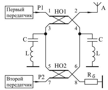

Для сложения мощности двух независимых передатчиков в антенне предложено использовать малогабаритный диплексер, выполненный на малогабаритных направленных ответвителях и низкодобротных режекторных фильтрах. Приведены формулы для расчета элементов диплексера, обеспечивающие минимизацию потерь мощности передатчиков при заданном разносе их рабочих частот. Даны рекомендации по изготовлению элементов диплексера и методика его настройки.
Проблема сложения мощности двух передатчиков в антенне может быть осуществлена различными способами. К ним относятся использование двойного квадратного моста с полной связью на отрезках коаксиальных линий, диплексера на двух направленных ответвителях и резонаторах, системы «Квадрат» на трех направленных ответвителях и двух отрезках фидера, кольцевого частотно-разделительного устройства на фильтрах нижних и верхних частот [1–3]. Недостатком известных в настоящее время систем сложения являются их большие габаритные размеры и необходимость использования фильтров высоких порядков. Поэтому, например, в телевизионных передатчиках с выходной мощностью менее 1 кВт, составляющих около 85 % от общего парка телевизионных передатчиков России [2], используется совместное усиление радиосигналов изображения и звукового сопровождения [1, 2].
Для устранения указанного недостатка предлагается использовать малогабаритный диплексер (рис. 1), реализованный на низкодобротных режекторных фильтрах и малогабаритных направленных ответвителях (НО), где НО1 и НО2 – первый и второй НО, С и L – емкость и индуктивность режекторных фильтров, Rб – балластное сопротивление, А – передающая антенна, Р1 и Р2 – выходные мощности первого и второго передатчиков.
Рис. 1
Физика работы диплексера заключается в следующем. Радиосигнал с первого передатчика попадая на НО1 делится поровну между выходами 3 и 4, достигая режекторных фильтров отражается от них, и складывается в фазе на выходе 2. Радиосигнал со второго передатчика делится поровну между выходами 5 и 6 НО2, достигает НО1, складывается на нем и попадает в антенну. Так как добротность режекторных фильтров конечна, часть мощности второго передатчика поглощается этими фильтрами. По этой же причине часть мощности первого передатчика уходит в балластное сопротивление. Из физики работы следует, что режекторные фильтры должны быть настроены на частоту радиосигнала первого передатчика.

Используя формулы из [6] и полагая добротность режекторных фильтров равной 400, определим зависимость необходимой относительной расстройки между частотами радиосигналов передатчиков от заданных допустимых относительных потерь мощности передатчиков в диплексере и требуемые нормированные значения элементов режекторных фильтров:
;                                      (1)
                        (2)
где      – относительная расстройка между частотами радиосигналов передатчиков;
 – абсолютная расстройка;
 – резонансная частота режекторных фильтров;
дельта P – относительные потери выходной мощности радиосигналов первого и второго передатчиков, обусловленные использованием диплексера;
Lн, Сн – нормированные относительно волнового сопротивления антенно-фидерного тракта RА и  значения элементов режекторных фильтров.
Из соотношения (1) и результатов экспериментальных исследований рассматриваемого диплексера следует, что при относительной расстройке двух передатчиков равной 7 % потери мощности в диплексере не превышают 10 %, а при расстройке 20 % составляют около 5 %. Реальные потери мощности в известных устройствах сложения составляют величину порядка 5-10 % [1-3]. С учетом этого можно рекомендовать применение малогабаритного диплексера для сложения мощности двух передатчиков, если относительная расстройка между частотами сигналов передатчиков больше 5...20 %.

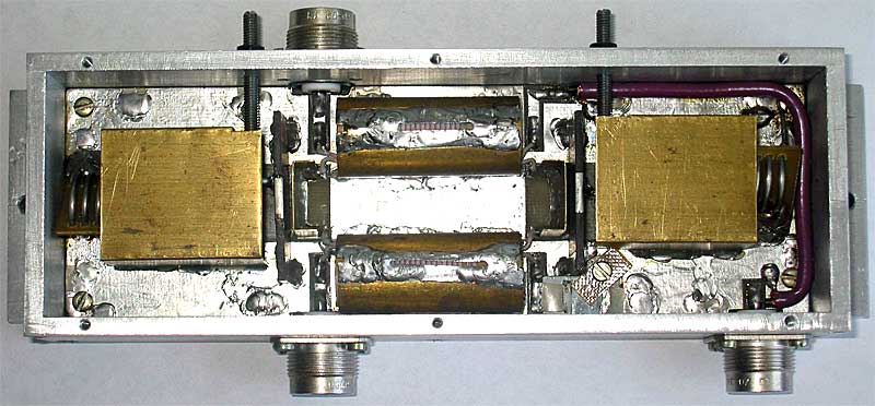

На рис. 2 приведена фотография внешнего вида малогабаритного диплексера, предназначенного для сложения в антенне мощности радиосигналов изображения и звукового сопровождения передатчика 5 канала телевидения с выходной мощностью 100 Вт. Габаритные размеры диплексера составляют 180х50х20 мм.
Рис. 2
Обкладки конденсаторов режекторных фильтров диплексера, подключаемые к выходам направленных ответвителей, изготовлены из латунной фольги толщиной 0,5 мм. Обкладки конденсаторов режекторных фильтров диплексера, подключаемые к катушкам индуктивности, изготовлены в виде тонких пленок напыленных на двухмиллиметровые керамические подложки. Использование вместо керамики стеклотекстолитовых пластин приводит к их выгоранию из-за больших напряжений на конденсаторах режекторных фильтров, поскольку эти напряжения в величину добротности превышают напряжения, приложенные к режекторным фильтрам. Индуктивности режекторных фильтров изготовлены из залуженного медного провода диаметром 1,8 мм и экранированы, для исключения влияния крышки диплексера на его характеристики. Точная подстройка режекторных фильтров на заданную частоту осуществляется с помощью заземленных металлических штырей, которые видны на фотографии и вводятся в области соединения конденсаторов и индуктивностей фильтров.
Настойка диплексера заключается в следующем. Вначале регулировкой длины продольной щели металлических экранов НО1 и НО2 добиваются того, чтобы коэффициент ответвления мощности каждого из  был равен 0,5. При заданной абсолютной расстройке  относительная расстойка  будет больше при выборе резонансной частоты режекторных фильтров равной меньшей из частот передатчиков. Поэтому в качестве первого передатчика выбирается передатчик с меньшей частотой радиосигнала, и режекторные фильтры настраиваются на указанную частоту. После этого измеряются потери мощности по каждому из входов диплексера.
Если требуется уменьшить потери мощности первого передатчика, следует увеличить величину емкостей конденсаторов режекторных фильтров и уменьшить величину катушек индуктивности, и наоборот. Затем измеряется развязка между входами диплексера, которая должна быть не менее 25...30 дБ. С помощью изменения в небольших пределах длины продольной щели металлических экранов НО1 и НО2 можно дополнительно увеличить развязку на 5...10 дБ. Это необходимо для уменьшения уровня интермодуляционных составляющих в спектре сигнала излучаемого антенной.
