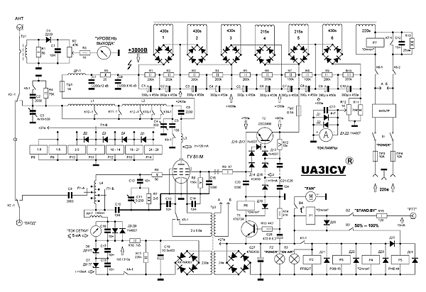

Без претензий на уникальность, хочу показать схему хорошо работающего усилителя, в описании которого старался осветить наиболее часто задаваемые в эфире вопросы. Не буду рассказывать, зачем применил именно такую лампу. Нравится она мне, и всё.
Питание на усилитель подается включением тумблера В1. Напряжение сети, через фильтр поступает на трансформатор Тр3, обеспечивающий накал лампы, смещение на управляющую сетку и 27 Вольт. Лампа закрыта напряжением –310 в. Через 2-3 секунды срабатывает реле Р6 в коллекторе Т1, подключая своими контактами К6-1 и К6-2 сетевую обмотку высоковольтного трансформатора через резистор R13.
После окончания переходного процесса напряжение на Р7 достигает уровня срабатывания. Своими контактами К7-1 оно шунтирует R13. Полное напряжение поступает на сетевую обмотку трансформатора высоковольтного выпрямителя, с него на анод лампы, а через стабилизатор на Т2 на её экранную сетку. Стрелка амперметра "ток лампы", рассчитанного на 1 Ампер, еле заметно отклоняется от начала шкалы, что косвенно указывает на исправную работу стабилизатора экранной сетки. Степень отклонения стрелки зависит от тока через стабилитроны Д14-Д18.
Усилитель готов к работе.
С целью минимизации тепла, выделяемого нитью накала лампы, предусмотрен тумблер В3. При интенсивной работе он включен, и реле Р5 подает полный накал на лампу, в выключенном состоянии - половину, поддерживая её готовность. Сигнал "передача" подаётся замыканием входа "РТТ" на общий провод. Это может быть педаль, контакты реле или коллектор ключевого транзистора в трансивере.
Тумблер В2 при этом должен быть включен. Своим отключением он позволяет оперативно организовать режим "Обход" (без усилителя). Реле Р1- промежуточное, для уменьшения тока в цепи "РТТ", что важно при управлении от транзисторного ключа трансивера. При его срабатывании, срабатывают реле Р2 и Р3, подключающие антенную цепь через усилитель, Р4-открывает лампу и обеспечивает ей ток покоя, переводя стабилитроны Д6, Д7 из "подвешенного" в динамический режим, а также Р5, которое, в зависимости от положения В3, либо уже держит лампу под полным накалом, либо срабатывает через диод Д25.
Судя по отзывам при работе в эфире, после переключения на полный накал от сигнала "РТТ", лампа успевает разогреться, хотя совсем необязательно её постоянно так дергать, достаточно включить В3. Конечно, QSK в таком режиме исключён, но он и не предусматривался изначально. Контакты К6-1, К6-2 и К7-1 рассчитаны на 20А. При указанных элементах реле Р6 в коллекторе Т1 срабатывает через 2- 3 секунды, после включения выключателя В1. Время задержки определяется номиналами R14 и С26.

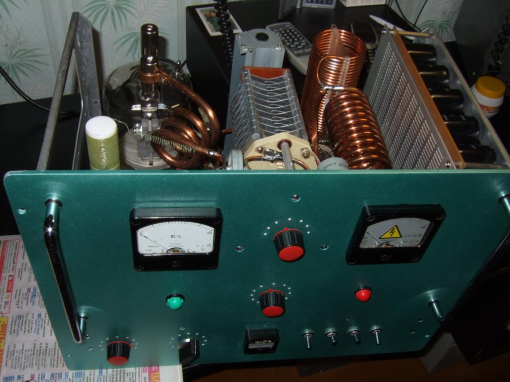

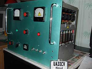

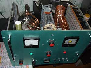

Поскольку КПД усилителя ограничен, а сам он обладает значительной мощностью, его желательно вентилировать. Корпус 490х370х280 от УИП-1, в котором он собран, имеет, на мой взгляд, идеальную для такого устройства перфорацию, в дополнение к которой установлена  турбина от ксерокса. При включении тумблера В4, она забирает воздух из внутреннего объема усилителя, создавая там циркуляцию, обдувает лампу и выгоняет его наружу через перфорированную часть корпуса. Турбина закреплена вертикально, на демпфирующих резиновых прокладках. Имея основание 4х5 см и высоту почти во весь "рост" лампы, она занимает очень мало места и практически не шумит, а повышенная температура баллона не перегревает ее стальных лопастей. В последствии, параллельно В4 был подключен биметаллический контакт.
Для некоторой тепловой инерции, он расположен на плоском черном радиаторе с противоположной вентилятору стороны лампы. Радиатор установлен в плоскости анода, где его тепловое излучение максимально, а степень охлаждения незначительна. Такой датчик хорошо поддерживает температурный режим, при необходимости включая обдув, а также остается возможность при желании включать вентилятор принудительно. Стабилизатор экранного напряжения выполнен на транзисторе Т2, установленном на радиаторе. Тип транзистора выбран из расчета напряжения коллектор-эмиттер, (перепад напряжения  плюс запас 200-300 вольт), и рассеиваемой им мощности (с запасом 50-80 Вт). Многие "наши" здесь тоже будут надежно работать.
Пять последовательно включенных стабилитронов Д14-Д18 расположены на небольших радиаторах, они создают опорное напряжение для Т2. Резистор R12 обеспечивает через них номинальный ток. Диод Д13 предотвращает выгорание стабилитронов (всё-таки пять штук) при возможном в нештатных ситуациях пробое транзистора. Д10-Д12 защищают от перенапряжения переход эмиттер-база.
Если Вы очень аккуратны или располагаете значительным запасом радиодеталей, то диоды Д10-Д13 можно исключить из схемы.
Стабилизатор смещения выполнен на стабилитронах Д6, Д7. Ток через них определяется номиналом R10. R11 разряжает С19 при выключении усилителя. Работа лампы ГУ-81 допустима с незначительным током первой сетки. Контроль величины, которого осуществляется прибором "ток сетки". Однако его появление надо расценивать как сигнал к ограничению мощности раскачки. Для линейной работы такого усилителя, источник напряжения смещения должен обладать низким выходным сопротивлением. Поэтому применять схемы с плавной регулировкой на резистивных делителях здесь крайне нежелательно.
Выбор величины тока покоя лампы осуществляется подбором экземпляра одного или обоих стабилитронов. Высоковольтный источник совсем необязательно выполнять с таким множеством диодов и обмоток, хотя как вариант, он вполне оправдан. Его схема определялась только желанием поэкспериментировать с различными напряжениями на электродах лампы. Трансформатор намотан на тороиде, от какого- то импортного транзисторного эстрадного стереоусилителя 2х600Вт. Его внешний диаметр около 200мм. Сечение железа 60х60мм. первичная обмотка 2х110 в. оставлена. Она намотана проводом 1,8мм. Вторичные обмотки намотаны проводом ПЭЛ 0,65мм. Точные данные не привожу, по причине не распространенности такого изделия.
При нагрузке 0.6А анодное напряжение 3 кВ "проседает" на 270вольт (менее 10%), что удовлетворяет требованиям к линейному усилителю SSB сигнала.

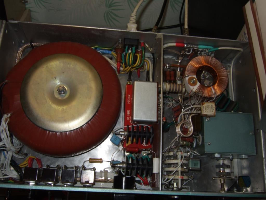

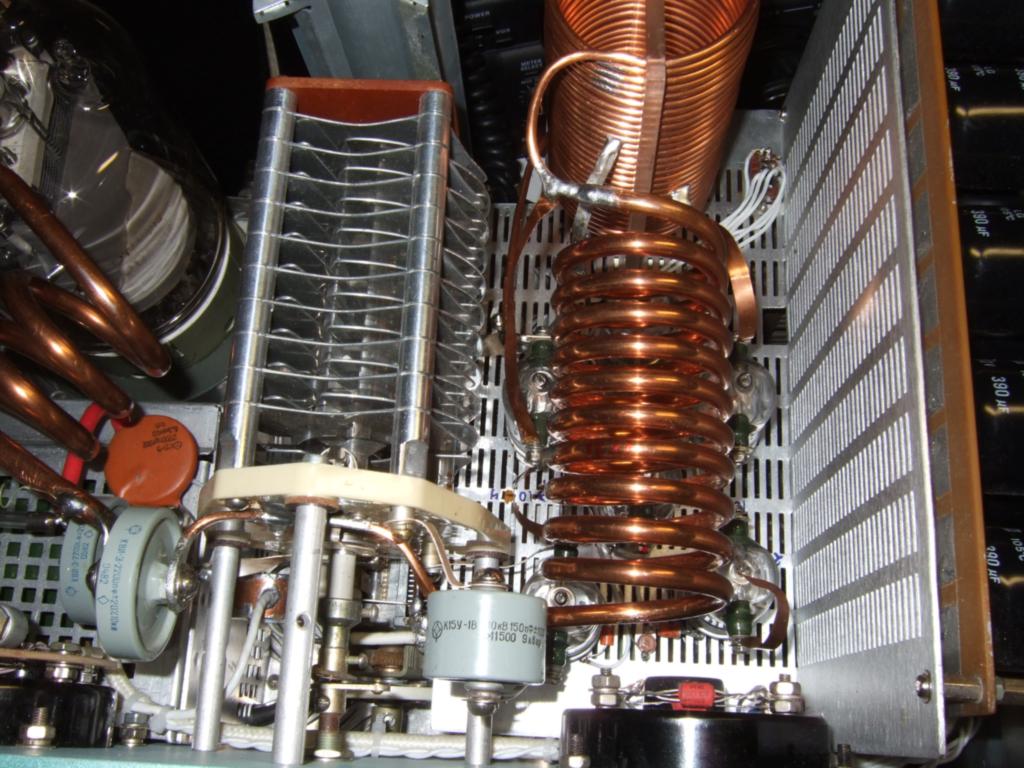

ТР3- это два трансформатора с параллельно соединенными сетевыми обмотками. Один намотан на небольшом (50Вт) тороиде для 24в. и напряжения смещения первой сетки, Другой ТН-61 – для накала лампы. Лампа установлена вертикально, в штатную заводскую панель. Вопреки распространенному мнению, отпиливание "рогов и копыт" - (сказка про ртутные антенны), никак не улучшает её работу, зато придает "сиротский" внешний вид и приводит к извращениям при её размещении в пространстве. Как можно использовать те 4см. по высоте, возле изделия с такой температурой, сэкономленные в результате варварских действий? А сколько добавиться к той мифической, якобы уменьшившейся при "раздевании" ёмкости, при приближении "голой" лампы к шасси, и что станет с её охлаждением? Об этом в таких опусах умалчивается.

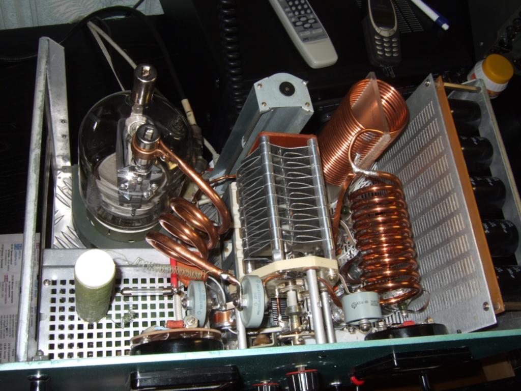

Трансформатор Т1 содержит 20 витков провода МГТФ, равномерно распределенного по ферритовому кольцу К25х15х5 1000НН. Он размещён в экране из жести. Кольцо с обмоткой надето на свободный от оплетки центральный провод коаксиала, припаянный к антенному разъему. Элементы схемы детектора уровня выхода размещены на небольшой плате, укрепленной на клеммах соответствующего измерительного прибора. Трансформатор подключен к ней посредством скрученных проводов, являющихся продолжением выводов обмотки, расположенных в экране.

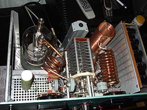

При изготовлении анодного дросселя, определяющим фактором была длина провода 12,86 метра, которая не кратна длине волны ни одного любительского диапазона, что важно для предотвращения паразитных резонансов. Он намотан секциями, на фторопластовом стержне диаметром 26 и длиной 130 мм. Длина намотки 110мм. 30+15+10+10+10+25 витков, считая со стороны блокировочного конденсатора.
Верхняя секция (25вит.) "через виток". Провод медный, со стальным покрытием диаметр 0,3мм. в какой-то неорганической термостойкой зеленой изоляции. Его диаметр в изоляции около 0.5 мм.  (я бы намотал ПЭЛШО, но его не было). Индуктивность дросселя получилась140 мкГн. Проволочный резистор R5, являясь дополнительным дросселем в штатных условиях (электролиты очень не любят высокочастотные переменные составляющие.)  уменьшит ток в анодной цепи, пока сгорает предохранитель, при возможных  К.З. ПР1- высоковольтный, стеклянный, длина около 5 см. Он припаян прямо за выводы, без держателя. С7 и С8  блокировочные, типа КВИ. С2- КСО-8. С3 – воздушный, четырех секционный. С4 - воздушный, с разрезным ротором и статором и меняющимся при повороте расстоянием между пластинами, от радиостанции Р-856. С5 и С6 - К15-у. на10 кВ.
Р8- Р14 вакуумные замыкатели В1В. R4 без индукционный,  он обеспечивает стекание заряда с элементов "П" - контура. П1- керамический галетного типа. L1- 30 витков  голого медного провода диаметром 3мм. вкрученного в пятимиллиметровую пластину
из оргстекла, с шагом 1мм. Внешний диаметр 60 мм. L2- 11 витков медной трубы диаметром 6мм. длина 110мм. Внешний диаметр 55мм. L3- 2,5 витка медной трубы диаметром 6мм. Внешний диаметр 55 мм. расстояние между витками подбирается при настройке на 24 - 28 мГц. L4- на фторопластовом тороиде 80х40х20мм. 100 витков ПЭЛ-07. Витки, расположенные на внешней части кольца, зачищены и облужены, что дает возможность оперативно подбирать положение отводов при настройке.
Отвод, на который подается сигнал от трансивера (П1-а), подбирается по минимуму КСВ, при настроенном контуре. Др2- ПЭЛШО- 0.25  в навал на керамическом пяти-секционном каркасе. Витки не считал. Его параметры не критичны. С9,С10,С12- С15, С20-  КСО-8. С11- воздушный. Вращением его оси удобно подстраиваться по максимуму показаний прибора "уровень выхода" по диапазонам и на отдельных участках "широких" диапазонов. Если в трансивере включен КСВ- метр, то по нему видно, как по мере настройки контура одновременно снижается КСВ между трансивером и усилителем. R7- без индукционный. Он собран в виде блока из десяти 24 килоомных резисторов МЛТ-2, включенных параллельно. От его сопротивления зависит мощность, требуемая для "раскачки" и полоса (необходимость подстройки С11 в пределах диапазона), а также"устойчивость" усилителя. При 10Вт мощности трансивера на 7мГц ток лампы около 600мА при согласованной нагрузке. При этом ток управляющей сетки около 3мА., что для этой лампы вполне допустимо, а ток экранной сетки не превышает 120мА.
Для достижения номинальной мощности на 21-28 мГц приходится пропорционально увеличивать уровень сигнала на входе. R8 состоит из двух, последовательно включенных резисторов МЛТ-2 по 75кОм, что удваивает рассеиваемую ими мощность и увеличивает рабочее напряжение, которое для одного МЛТ-2 = 700 вольт. Кольцами на выводах R6 и R9, на схеме показаны "противоблудовые" ферритовые трубочки. Их длина около 2см. На выводе L3, два ферритовых кольца 12х6х5 1000 нн.
Реле "omron" и сетевой фильтр от импортной  оргтехники, с подходящими для конкретного случая параметрами. Обмотки всех реле кроме Р7, включая Р8-Р14 (диоды на схеме не показаны), зашунтированы диодами 1N4007. Диоды Д2-Д5 того же типа, они удерживают в закороченном состоянии неиспользованные отводы катушек "П" контура. Р7- реле переменного тока с обмоткой на 220 вольт.
Детали высоковольтного выпрямителя расположены на печатной плате 175х240х2мм., вырезанной на одностороннем стеклотекстолите. В нем используются 105- градусные, фирмы "LG" электролитические конденсаторы С1-С10, резисторы R1-R10 МЛТ-2, и 24 диода 1N5408. Это трехамперные 1000- вольтовые, малогабаритные диоды с прекрасной перегрузочной способностью.
