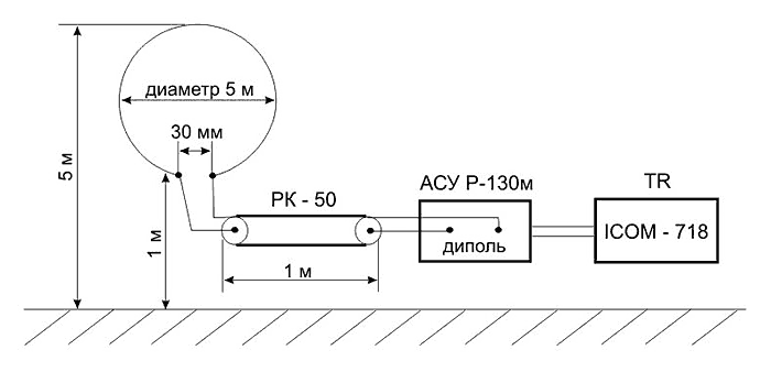

Толчком для изготовления одноэлементной антенны «Круг» (ОК) послужило прохождение на 28 МГц. Находясь на дачном участке, близ подмосковного города Нарафоминска очень хотелось изготовить простую, и в тоже время эффективную антенну на этот диапазон. Из публикаций известно, что эффективность круга (по усилению) превышает антенны типа квадрат и треугольник, поэтому выбрал антенну типа круг. Случай посещения магазина сантехники помог выбрать материал для изготовления антенны ОК. В магазине меня заинтересовала полимерная трубка для подвода воды. Выбрал, самую дешёвую диаметром 19 мм. Эта трубка снаружи и внутри покрыта пластиком, а между слоями пластика проходит металлическая трубка с толщиной стенки где-то 04 -06 мм. Купил 11 метров этой трубки, получилась небольшая бухта стоимостью 198 рублей . Далее начал монтаж на доме – деревянном срубе. Вначале трубку выпрямил, затем на самой высокой точке дома, при помощи самореза, (предварительно просверлив в трубке отверстие) закрепил верхнюю сторону, а затем и остальные. Получился разомкнутый, строго вертикальный круг. Далее припаял 50 Омный кабель длиной около 1 метра. Подключил кабель к антенно-согласующему устройству от радиостанции Р-130М и провёл тщательное согласование на 28, 520 МГц до получения КСВ 1,1. Тщательное согласование провёл и на других диапазонах, вплоть до 1,9 МГц. Добившись КСВ 1,1. От проведения QSO на ОК получил большое удовольствие. Больше всего удивило, что меня принимали на 160 м практически во всех районах СНГ. Это при том, что нижняя часть круга (точка запитки) расположена в одном метре от земли (специально не поднимал выше, чтобы были тяжёлые условия приёма и передачи). Сам участок расположен в низине и закрыт со всех сторон возвышенностями от 150 до 50 метров. ОК намного проще в изготовлении чем антенны ЕН. Конечно для участия в серьёзных соревнованиях ОК, как вседиапазонная антенна не пригодна, но как ещё один вариант дачной антенны (антенны воскресного дня) вполне приемлем. Главное ОК необходимо крепить на изолирующем материале. Поясняющий рисунок прилагается. Всем дальних связей и успешной работы на ОК!
