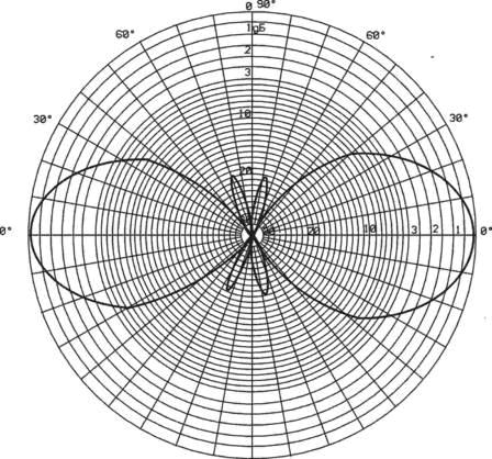

Диаграмма направленности антенны GP ? l в вертикальной плоскости :

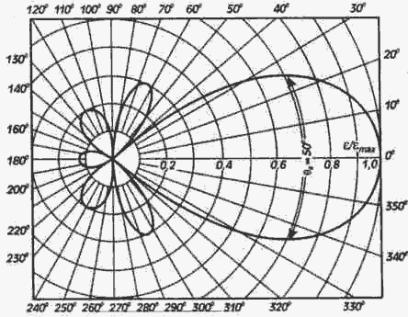

Диаграмма направленности антенны GP 5/8 l в вертикальной плоскости :

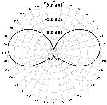

Диаграмма направленности 3-х элементной антенны Yagi в вертикальной плоскости:
