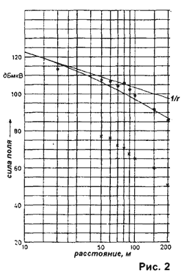

Измерения показали, что для асимметричного диполя плотность мощности на расстояниях от антенны до 0,5 длины волны только незначительно колеблется около значения 135 дБ (относительная плотность мощности). Только за этим расстоянием она начинает падать по закону удаления. Напротив, для штыря с искусственной землей плотность мощности начинается с 184 дБ, и только на расстоянии 0,5 длины волны уравнивается с плотностью мощности диполя, а затем убывает с расстоянием по тому же закону. Таким образом, ближнее поле около диполя значительно слабее, что может иметь некоторое значение при рассмотрении влияния электромагнитного поля на здоровье. Последствия же для дальней связи благоприятны - диполь очень слабо связан со своим непосредственным окружением и создает незначительное ближнее поле, в то время как полезное дальнее поле может создаваться беспрепятственно. Результаты измерений напряженности дальнего поля представлены на рис.2.
Поскольку Trainotti работал на частоте 30 МГц и измерял параметры поля до расстояний в 200 м, представленные результаты дают удаления до 20 длины волны. Точки относятся к асимметричному диполю, крестики - к штырю без радиалов, типа того, что используется в переносной военной радиостанции. Штырь на всех расстояниях хуже диполя на 30 дБ. Для сравнения приведен закон убывания напряженности поля обратно пропорционально расстоянию (1/г). Он вычислен для проводимости почвы s=0,03 См/м и относительной диэлектрической проницаемости m=30. Измеренные напряженности полей асимметричного диполя лежат вблизи этой кривой. Все это подчеркивает высокую эффективность излучения диполя.

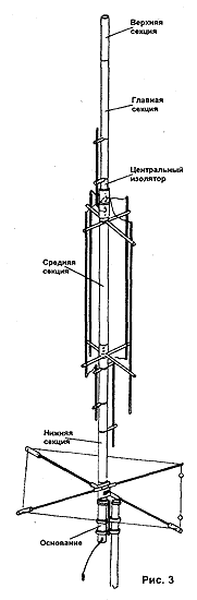

Антенна GAP Titan, общий вид которой показан на рис.3, по своему принципу - многодиапазонный диполь с асимметричным питанием. Сопротивление питания диполя с асимметричным питанием подробно изучено W8JK. [4]. Вполне сознателен отказ от режекторных фильтров и катушек. Диполи приводятся в резонанс для отдельных КВ-полос только с помощью линейных элементов и точного расчета их длин.
Монтаж
Монтаж антенны не очень прост. Первые потребители должны были довольствоваться описанием на "американском английском", где нужно "ниппель с ушком протянуть через язык". Если не очень халтурить, можно вполне уложиться в один день. В упаковке имеется достаточно винтов и гаек, так что не страшно, если какая и упадет в траву. Края трубок и отверстия не зачищены от заусенец, так что нужно немного осторожности. Во время монтажа двух верхних трубок винты проникают в идущий внутри коаксиальный кабель и обеспечивают контакт между трубкой антенны и оболочкой кабеля. Если кончики винтов сошлифовать наждачным диском, монтаж будет безукоризненным. За исключением диапазона 7 МГц, отсутствуют указания по подстройке на рабочую частоту. Это сделано, чтобы для достаточно широких диапазонов избежать "ухудшения из-за улучшения".
После монтажа антенна GAP Titan была за несколько минут установлена. У меня это происходило так: один человек поднимал антенну вертикально, а второй закреплял три предварительно привязанные оттяжки. Только после этого всовывались четыре радиальных стержня, и между их концами натягивался оцинкованный антенный канатик длиной примерно 10м. Если же это сделать вначале, то очень легко повредить крестообразный противовес при установке. Зигзагообразная форма антенного троса очень напоминает описанную в [5], но более изощренная и дает возможность уместить длину 11,93 м в наименьшем пространстве.

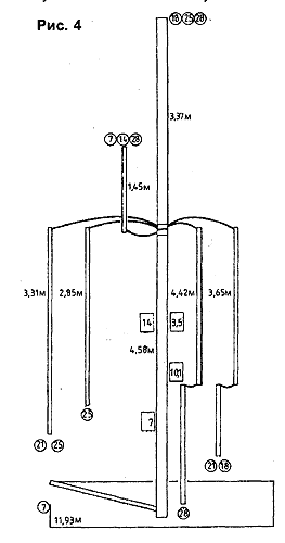

С помощью неоновой лампочки и измерителя ВЧ-тока были определены распределения тока и напряжения для каждого диапазона. На рис.4 приведены результаты с указанием соответствующих размеров. В кружках - максимумы напряжения, в прямоугольниках - максимумы тока.
На высокочастотных диапазонах (28; 24,9; 21 и 18 МГц) пучности напряжения можно было обнаружить неоновой лампой. На 10,1 и 3,5 МГц лампа уже не светилась; в этом случае мы искали и находили пучность тока,
Это является знаком, что в более низких диапазонах антенна колеблется в вынужденном резонансе. Если учесть размеры отдельных элементов, можно определить, что на высоких частотах антенна всегда работает как полуволновой диполь (табл.2). Это обеспечивает высокую эффективность при дальней связи с низким углом наклона излучения.
В диапазоне 14 МГц и ниже мы не смогли отчетливо установить распределение тока. Однако, вероятно, положение здесь такое, что на 10,1; 7 и 3,5 МГц действует вся длина 19,88 м.. Чтобы и в низкочастотных диапазонах входное сопротивление было близко к 50 Ом, в верхней трубке антенны имеются две свернутые компенсирующие петли из коаксиального кабеля. Они соответствуют индуктивности, компенсирующей емкость короткого вертикального диполя (рис.5). На рисунке условно трубка антенны изображена вертикально, а куски коаксиального кабеля - горизонтально. Рисунок изображает вертикальный диполь, который в разрыве (GAP) обычным образом запитывается коаксиальным кабелем. Параллельно GAP расположены компенсирующие петли. Одна - короткозамкнутый на корпус кусок кабеля длиной 2,40м; вторая - на диапазон 3,5 МГц - имеет длину 11,78 м и замкнута конденсатором 3000 пФ.
Табл. 2
Частота (МГц) Длины элементов (м) Сумма Сумма в Х
28 1,45 +4,42
5,87 0,55
25 3,37+3,31 6,68 0,55
21 3,37+ 3,65 7,02 0,49
18 3,37+3,65 7,02 0,42
